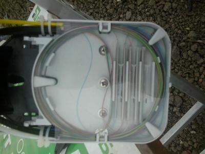

Сегодня надо было подключить абонента.
В муфту приходит ланкор и уходит ланкор, и еще несколько кабелей абонентских. Так вот этот ланкор за 1 год втянулся так что я офигел когда открыл муфту. Кабель брал в Технологии сетей, Донецк, слава Богу взял два куска по 500 метров, после не брал.
Пришлось все волокна вытянуть, переварить и уложить заново и только после этого нормально сварил и уложил абонента. Фото до и после, за качество извините фоткал на телефон.
