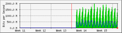

Tiesto 4 Опубликовано: 2013-01-21 21:51:09 Share Опубликовано: 2013-01-21 21:51:09 Автор, пожалуйста покажи mrtg графику сетевой карты на сегодняшний день. Заранее благодарен Ссылка на сообщение Поделиться на других сайтах
korvin2000 7 Опубликовано: 2013-01-21 22:29:30 Автор Share Опубликовано: 2013-01-21 22:29:30 растет по чуть чуть поставил свежие дрова и ядро хотя итак все жило без проблем Ссылка на сообщение Поделиться на других сайтах

bit 59 Опубликовано: 2013-04-16 16:28:37 Share Опубликовано: 2013-04-16 16:28:37 Почему не удалось? Работает. Без извращений никак: НАТит, шейпит. Графики похожи. CPU: Intel® Xeon® CPU E31270 avail memory = 8212676608 (7832 MB) ix0: <Intel® PRO/10GbE PCI-Express Network Driver, Version - 2.4.8> port 0xe020-0xe03f mem 0xfb280000-0xfb2fffff,0xfb704000-0xfb707fff irq 17 at device 0.0 on pci2 ix1: <Intel® PRO/10GbE PCI-Express Network Driver, Version - 2.4.8> port 0xe000-0xe01f mem 0xfb180000-0xfb1fffff,0xfb700000-0xfb703fff irq 18 at device 0.1 on pci2 netstat -w1 -I хххinput (user0) outputpackets errs idrops bytes packets errs bytes colls77489 0 0 24148429 115693 0 141062643 073964 0 0 24211243 112355 0 136747843 074133 0 0 22569613 108376 0 131884464 075460 0 0 24975746 109987 0 132511907 072825 0 0 26353052 100845 0 118390713 071768 0 0 25226660 103174 0 122400746 073587 0 0 24539708 106375 0 125208926 0 Не час пик. Ссылка на сообщение Поделиться на других сайтах
FonOdinus 92 Опубликовано: 2013-04-16 16:36:35 Share Опубликовано: 2013-04-16 16:36:35 Почему не удалось? Работает. Без извращений никак: НАТит, шейпит. Графики похожи. CPU: Intel® Xeon® CPU E31270 avail memory = 8212676608 (7832 MB) ix0: <Intel® PRO/10GbE PCI-Express Network Driver, Version - 2.4.8> port 0xe020-0xe03f mem 0xfb280000-0xfb2fffff,0xfb704000-0xfb707fff irq 17 at device 0.0 on pci2 ix1: <Intel® PRO/10GbE PCI-Express Network Driver, Version - 2.4.8> port 0xe000-0xe01f mem 0xfb180000-0xfb1fffff,0xfb700000-0xfb703fff irq 18 at device 0.1 on pci2 netstat -w1 -I ххх input (user0) output packets errs idrops bytes packets errs bytes colls 77489 0 0 24148429 115693 0 141062643 0 73964 0 0 24211243 112355 0 136747843 0 74133 0 0 22569613 108376 0 131884464 0 75460 0 0 24975746 109987 0 132511907 0 72825 0 0 26353052 100845 0 118390713 0 71768 0 0 25226660 103174 0 122400746 0 73587 0 0 24539708 106375 0 125208926 0 Не час пик. Какая версия фри? Какие дрова? В 8.3 не подымается линк, на свитче активен, на сетевой пусто Ссылка на сообщение Поделиться на других сайтах
Гайджин 574 Опубликовано: 2013-04-16 16:42:48 Share Опубликовано: 2013-04-16 16:42:48 Я не понял? - Вы чуть больше гигабита показать пытаетесь? Ссылка на сообщение Поделиться на других сайтах
bit 59 Опубликовано: 2013-04-16 18:18:59 Share Опубликовано: 2013-04-16 18:18:59 Я написал, графики похожие. Чуть больше 2х. вотpackets errs idrops bytes packets errs bytes colls131721 0 0 41411104 230504 0 293796288 0137513 0 0 42369197 249114 0 318266887 0137495 0 0 41307320 248265 0 318069772 0131563 0 0 41534123 232846 0 299400594 0129189 0 0 39348142 230539 0 295692121 0131099 0 0 38836366 231288 0 296942489 0 Ссылка на сообщение Поделиться на других сайтах
Гайджин 574 Опубликовано: 2013-04-16 18:24:55 Share Опубликовано: 2013-04-16 18:24:55 (изменено) Ну это вообще ни разу не 10, даже не близко... Изменено 2013-04-16 18:25:06 пользователем Гайджин Ссылка на сообщение Поделиться на других сайтах
