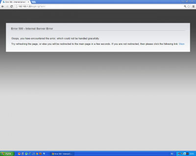

всем добрый вечер, столкнулся с такой проблемой, на доме вырубили электричество, потом по ходу был скачек напряжения , ну вообщем завис нанобридж м5, сегодня приехал на дом, пытался в начале ребутнуть- фонарь, резетнуть -фонарь, перепрошить через сервисное меню тоже фонарь, подключение есть, через сервисное меню пингуется, прошивки заливал все, выдает такую ошибку, кто сталкивался?

Похоже похерелась дериктория web сервера нанобрижда. Проверьте как он через ssh строится, попробуйте перезалить дерикторию вебсервера.

проблема была в прошивке, саппорт ubnt это подтвердил, начиная с 5.5.6 это ошибка исправлена
это ошибка выскакивала при включенном HTTPS в версиях 5.5.2, 5.5.3 и 5.5.4, можно было просто выключить HTTPS через telnet или ssh
Тоже столкнулся, а подскажите команду, как это сделать? Объект удаленный, не хочется туда ехать.
