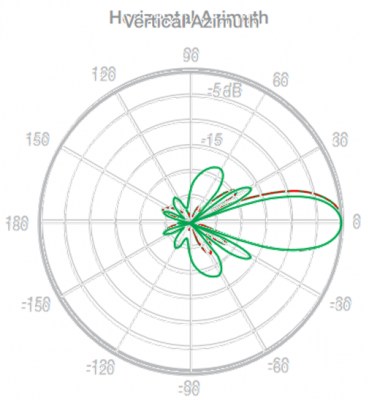

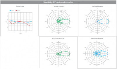

посмотрев диаграмму направленности М2
видно что вертикаль от горизонтали отличаются не сильно
что оч хорошо видно в наложении друг на друга
все рекомендуют юстировать по горизонту
но юстировка по вертикали тоже оч важно для достижения вертикальности(соосности) монтажа обеих точек
даже на короткие расстояния
