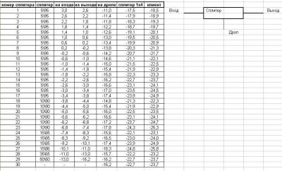

покритикуйте схему пожалуйста
считаю так:
1. вход от пон порта +3
2. сплитер 1х4 дает -6.5 дб
3. колонка "клиент" - затухание по линии + затухание на патчах = -1дб
4. сплитер 5%/95% - 0.4дб/14дб, 10%/90% - 0.6дб/11дб, 15%/85% - 0.9дб/8.2дб, 35%/65% - 2дб/4.7дб, 50%/50% - 3.2дб/3.2дб
Стойкое ощущение что я где-то просчитался...

To Den_LocalNet:
Рассчет вроде бы верный, хоть и укрупненный.
Однако мне видится косяком то, что уже на 11 сплиттере схема разбалансированой получается.

To Den_LocalNet:
в чем разбаланс?
в чем разбаланс?
Даже соврал - между 1м и 9м сплиттерами уже разница более чем в 3 дБ. А дальше - больше.
Т.е. не сбалансированная схема получается.
в чем разбаланс?
Den можно вас дружно попросить развеять наши сомнения на практике, на стенде воссоздать "разбаланс" между 1м и 9м,15м,21м или сразу 29,30 вместо 21го  :)
И оттестить нужные ону жестоко.
мая думает что работать будет отлично, но есть и противоположное мнение.
1x4 дает не менее -7.4 затухания. или у вас сварные 1x4?
А в общем ход мыслей верный, я уже выкладывал подобную табличку :)
у меня в реале сейчас есть разбаланс от -9 до -22 в ветке с 15 ону. Никто не жаловался, аномалий не было...
аналогично, около года есть один клиент включенный в корневой 1х4, у него -6.3 дб, на той же ветке есть - 26.8дб (1х4 + 1х8 + 1х8) - никаких проблем (на ветке 17 ону)
обычные PLC у меня дают от 6.1 до 6.4
в чем разбаланс?
а вот оно что
ну на этот момент я забил уже как год - имхо это бредок
сейчас у меня используется 5 пон портов, в каждом из них есть клиенты с разбросом в 10 дб (где-то есть последний сплитер 1х8, а где-то еще нет)
