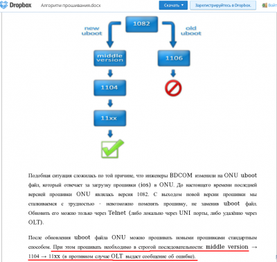

Шил через ОЛТ, с 1106.Бутлогер перешит - P1004B_uboot.binУ нас гепон стоит с начала проекта, правда P1004Т, не брали.
Если у тебя 1106 стоит - нах тебе 1109 впала?
Я не удивлюсь что не прошивается ОНУ потому, что у тебя лоадер новый, а ожидается что будет старый.
Оказывается все очень просто...
Будим в три часа ночи Влада, он за пару минут въезжает в проблему, будит техподдержку, скидывает ссылку
https://www.dropbox.com/sh/vrtyonustmrbi3l/M4Zlu802CF/ONU/P1004B/Алгоритм%20прошивания.docx
Где черным по белому, (я красным подчеркнул)
И вуаля..., в 5 часов утра все заиграло.
Спасибо Владу и Андрею (последний слегка нервничал).
По версии я так понял что 1106 последняя по старому бутлогеру,
и если шиться дальше, то желательно пройти последовательность middle version → 1104 → 1109 → хххх
Хотя как по мне то не понятно, нафига эта последовательность, если на борту флеш,

Спасибо Владу и а Андрею (последний слегка нервничал).
и если шиться дальше, то желательно пройти последовательность middle version → 1104 → 1109 → 11хх

То что появилась прошивка 1104, требующая перешивки телнетом с заменой бутлодера, было известно еще в феврале.
28 февраля мне была выдана прошивка 1106, как "версия для прошивки без смены uboot, т.е. напрямую с ОЛТа можно шить".
При попытке выполнить апгрейд фирмвари ОНУ с 1104 на 1106 выдавало сообщение:
OS image file is invalid or corrupted.
Updating is cancelled.
Однако при попытке выполнить апгрейд фирмвари ОНУ с 1082 на 1106 все было шоколадно.
Мною было сообщено об этой особенности. Так же было сделано предположение о том что апгрейд не проходит потому, что 1006 апдейтит лоадер при этом контролируя сигнатуру "старого" лоадера - а так как в ОНУ стояла прошивка 1104, то лоадер был новый и процесс не проходил.
На что получил ответ:
"тем, кто купит ОНУ из новой поставки 1106 версия всё равно не нужна, т.к. она идентичная 1104 (по заявлению BDCOM). Тем, у кого 1082 и кто жаждит новую версию пусть ставят 1106
как по мне это уже мелочь. Прошивка за один шаг всё таки хорошо"
С чем я согласился:
"да - это нормально.
лишь бы следующие прошивки нормально зашивались на 1104 и 1106
ну будем считать что 1106=1104 (с ее странностями на тему управляющего влана) и что 1106 можно рекомендовать к перешивке либо с ОЛТа, либо телнетом (локально или на сети - кому не страшно)."
Со мной молчаливо соглашаются и ни разу не упоминают того, что у прошивок лоадеры разные.
После чего я даю команду персоналу перешить при помощи телнета 40 ОНУшек с 1082 на 1106. Почему именно так? - Да потому что шьется оно за один проход, а не за три и со слов саппорта 1106 идентична 1104, при этом я рассчитываю на что все прошивки выше 1104 будут с новым лоадером, поэтому перед тем как отдавать клиентам ОНУ нужно ее подготовить к возможному удаленному апгрейду.
И вот теперь, по прошествии двух месяцев выясняется, что 1106 это тупиковая ветвь. Более того, непонятно как с этой тупиковой ветви теперь на мэйнлайн вернуться? Как это сделать дистанционно? - ОНУшки уже в поле.
Ну и что теперь делать?
p.s. Ничего что в вашей доке на дропбоксе изображен процесс апгрейда как "1082 → middle version → 1104 → 11хх" и "1082 → 1106", а 1106 это как бы и есть 11xx?
