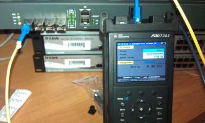

взял на p-planet 4 sfp-olt
дают от +3.54 до +4.36 дбм
те что раньше брал у Влада давали от +2 до +3.1
был приятно удивлен
Голова BDCOM + P-Planet OLT SFP?
А чего странного? - у меня одна sfp фоксгейтовская, остальные агироровские. Фоксгейтовская где то на 1 дБ слабее.
Все равно в расчетах надо опираться на уровень +2 дБ.
Відредаговано Гайджин
Гы... У нас светит +4, а старая СФПшка БДкомовская - +5)))
