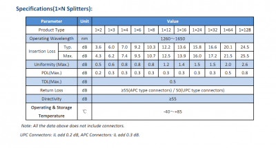

1*3 1*6 1*12 1*24
IL:
1*3 (3.6-4.3dB)
1*6 (9.2-9.5dB)
1*12 (12.2-12.5dB)
1*24 (15.5-16.0dB)
Влад, это не опечатка? Между 1х3 и 1х6 разница почти 6dB - в 4 раза, вместо предполагаемых 3dB (в два раза). По остальным делителям вроде все сходится.

1*3 1*6 1*12 1*24
IL:
1*3 (3.6-4.3dB)
1*6 (9.2-9.5dB)
1*12 (12.2-12.5dB)
1*24 (15.5-16.0dB)
ОГРОМНОЕ СПАСИБО ЧТО ВЫ ЗАМЕТИЛИ!
Публикую правильные цифры
