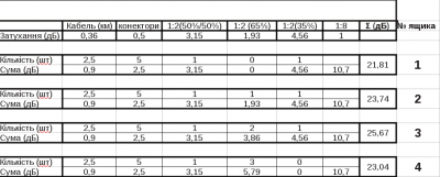

народ, покритикуйте схему?
1. кабель 2.5 км ~0.9дБ
2. 5 конекторів "па дароге" ) 2.5дБ
3. дільник 50%/50% ділить один ПОН порт на 2 волокна (біля ОЛТа), щоб гнучкіше розводити в різні вулички ~3.15дБ
(______1 волокно: 4 x 1:8 = 32 порти ) отже 3 дільники з різними відсотковими значеннями. В кінці не потрібно, бо четвертий включаємо на пряму
4-5. 3 x 20% / 80% (3 x 1.06) = 3.18дБ
6. 1:8 = 10.7дБ
отже: 0.9 + 2.5 + 3.15 + 3.86 + 4.56 + 10.7 = 25.67дБ, отже 3й дільник з найгіршим результатом
Відредаговано Кузьменко.
50/50 можно заменить на 25/75 добавить больше затухания на первое плечё (у вас 25.67дБ, можно до 28 добить) и получится больше запаса для второго плеча
я так вроде всё так, лучше дайте план местности попробую сделать идеальную схему
и на фаст коннекторах не всегда 0.5, бывает и 0.7 и 1. Если есть возможность варить - лучше варить
Відредаговано SuperSonic
