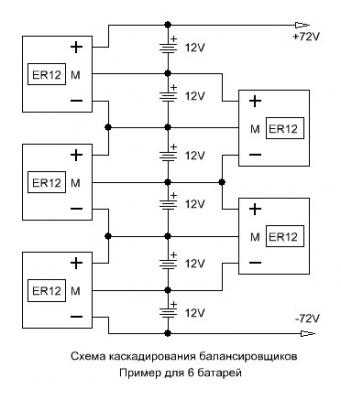

описание
Назначение
Балансировщики заряда ER121 разработаны как простое экономичное устройство для продления срока службы кислотных 12-вольтовых батарей в устройствах бесперебойного питания.
Диапазон рабочих напряжений 19-29В
Балансировочный ток макс 200мА
Собственное потребление не более 1.5мА
Точность балансировки не хуже 30мВ
Выравнивание заряда за сутки до 8Ач
КПД при полной мощности не хуже 0.45
Техническое описание
Схема шунтового типа, построена на основе мостового усилителя с балластным резистором. Балансировщик отводит часть зарядного тока от батареи с повышенным напряжением и отдает его батарее с пониженным напряжением. Заряд на батареях разной емкости постепенно выравнивается, Разность зарядных токов может достигать 400мА (200мА отбирается у одной из батарей и 200мА добавляется другой). Величина балансировочного тока зависит от степени разбалансировки и общего напряжения на составной батарее.
Балансировщики рассчитаны на длительную непрерывную работу, пожаробезопасны.
Конструктивно приборы выполнены на печатной плате и помещены в разъемный пластмассовый корпус 58х38х20мм.
Подключение входа-выхода к батарее через клеммники на плате. Полярность подключения обозначена как «+» и «_» . Средняя точка 24-вольтовой батареи подключается к выводу «М».
Никаких изменений в схеме ИБП не требуется.
На плате установлен индикаторный светодиод. При повышенном напряжении на нижней по схеме батарее (ток от нее отбирается) цвет свечения красный, при заряде нижней батареи от верхней – зеленый. Диод мигает, частота и интенсивность свечения зависит от степени разбалансировки. Постепенно она уменьшается и после выравнивания заряда до 20-30мВ светодиод гаснет.
Прибор ориентирован на батареи емкостью до 80Ач. Батареи большей емкости тоже будут выравниваться по степени заряда, но процесс растягивается на несколько суток.
Рекомендации по применению
Балансировщики рассчитаны на использование внутри сухих помещений и аппаратных контейнеров с температурой -20-+50°С.
Перед подключением внимательно изучите описание и конструкцию!
Используйте для подключения отрезки провода одинакового сечения и одинаковой длины. Рекомендуемое сечение 0.2 кв.мм и более (годятся провода из кабеля UТР5).
Не допускайте ошибок в полярности подключения !
Процесс балансировки продолжается и после отключения зарядного устройства батарей. Потребление в этом случае мало, 1-2 мА, но оно не нулевое.
В случае, если напряжение питания от зарядного устройства пропало на очень долгое время (более 1-2 суток) или хранении UPS на складе рекомендуется балансировщик отключить, чтобы не разрядить батареи полностью.
Балансировщики могут быть использованы и для составных батарей большего напряжения, без ограничения напряжения составной батареи. Для этого они устанавливаются на каждую пару батарей.
                        Способ подключения
При установке в свободное место ИБП не устанавливать вблизи сильно разогревающихся частей.
Оберегайте приборы от ударов и попадания органических растворителей. Аккуратно обращайтесь с клеммниками, применяя для монтажа отвертки с лезвием соответствующей ширины.
Гарантии изготовителя
Гарантийный срок работы - 12 месяцев со дня отгрузки. В течение этого срока дефектные приборы могут быть заменены, бесплатно отремонтированы или возвращены с выплатой их стоимости.
Послегарантийный ремонт этих изделий не поддерживается.
Гарантия не распространяется на приборы, имеющие явные механические повреждения, выгорания печатных дорожек, следы пребывания в агрессивных средах, или измененные пользователем по схеме или конструкции

Хочу поделиться результатами тестирования модульных балансиров  от  Microwatt.
Для начала отдельно хотел поблагодарить Microwatt, за сами балансиры, которые он дал на тест.  Да и прошу извинить если будут ошибки или выкладка будет "не стройной" - я не "писатель" :)
Вводные данные: есть бесперебойник N-power MEV-10000 LT. К нему подсоединены 20 автомобильных необслуживаеммых аккумуляторов (вроде 60 Ач).
Понятно что при такой батарее дисбаланс по любому присутствует. Кроме того понятно что выход из строя одного из аккумуляторов (если прохлопать этот момент) убъёт все батарею. Заинтересовались балансиром (и вообще решениями в этом направлении) по двум причинам: во-первых имели горький опыт когда сдохла вся батарея и в придачу прихватила УПС, во-вторых на одной из систем (N-power MEV-10000 LT + 20 аккум) поставили, скажем так новые но не совсем качественные аккумуляторы и разбалансировка не заставила себя долго ждать (на других системах стоят более качественные аккум и разбалансировки сильной нет т.е. можна сказать терпимо).
Мы регулярно меряем напряжение на аккумах чтобы выявлять вовремя проблемы
Понятно что когда заметили на новых аккумах дисбаланс решили что надо что-то делать. Как раз в этот период тут бурно обсуждалась эта тема. Как я уже говорил выше, как раз выпустилась, насколько я понимаю, первая партия модульных балансиров которые нам как раз и были даны на тест на большой батарее.
В принципе рассказывать о схеме монтажа и т д не стоит так как это всё есть на сайте и в принципе если хоть немного человек в теме, то не составит проблем по схеме собрать в систему все 19 балансиров которые необходимы. Сразу могу сказать что процес этот несложный но немножко "неинтересный" и "малоудобный", появляется тучка проводочков. Конечно с "хотелок" хочется чтобы монтаж был более удобным и проще. Монтировалось всё на "боевой системе" можна сказать "под напряжением" лично мной. Никто не пострадал - все живы! Монтировалось всё на некотором (1-2м) расстоянии от аккумуляторов проводом от витой пары. В принципе, чтобы было всё аккуратней можна было всё смонтировать чуть-ли не на аккумуляторах- но в тот момент так было сподручней. Включали по очереди балансир за балансиром. После включения они начинали весело помигивать (как уже не скажу). После включения, как и просил Microwatt, мы померяли через определённые промежутки времени напряжение. Таблицу измерений привожу
как мне кажется -  хуже не стало! Т.е. можна сказать однозначно что балансиры работают и даже что-то делают. Я не специалист по аккумах но субъективно мне кажется что вроде как стало лучше. Возможно кто-то выскажет свое мнение - будет интересно послушать, так как тесты тестами и цифры цифрами, а нужна рабочая батарея которая хоть немного послужит! Что не проверялось - а вроде как бы надо бы, так это отключить входное питание на УПС и немного подразрядить систему - и посмотреть что с балансирами будет происходить во время розрядки, а потом вернуть входное питание и снова посмотреть на дисбаланс и выравнивание, возможно месные енергетики "дадут повод" для реальной разрядки и потом помотрим. Возможно это будет темой для след. отчёта
Есть несколько плохих фоток монтажа сего дела!  Прошу воспринимать их как стендовый вариант так как оно выглядит немного пушисто (не в жгуте и тд)
Ну вот как то так!
Спасибо за внимание! Буду рад если кому-то было интересно и познавательно
Відредаговано Lynx100

Но то, что он таки стягивает заметно такую батарею в первые пару суток к среднему значению  - даже для разработчика немного неожиданно.
Есть очень простое и логичное объяснение - по теории вероятности не может быть в одном конце 10 плохих батарей, а в другом 10 хороших. Скорее они будет более-менее равномерно перемешаны, и работает попарная балансировка на ура, переносить в сторону на 10 батарей не нужно.
Из-за этого скорее всего они никогда в ноль и не сведутся(как и в моем случае на 8 шт), но подтянутся довольно близко.
Да, согласен. нужно искать способ прямого обмена энергией между любыми аккумуляторами сборки, а не волнообразно-последовательно. При большом количестве банок волна эта идет очень медленно.
И мы такой способ - прямого обмена - нашли. Я успел прогнать макет на 4 банки - работает. Жду кой-чего из комплектации под полноразмерный макет и работаю над конструкцией, чтобы не было такой уймы проводов.
 то Lynx100. Угу, может это еще одна объективная проблема - с точным измерением. Как прибор усредняет.
Балансировщик отнимает у одной банки в конце заряда миллиампер 100 и другой добавляет. Делается это быстро и на глаз незаметно, там переключения около 1кГц. Пока идет общий заряд, на фоне 5-6 ампер это незаметно. А в конце, когда общий зарядный ток падает до тех же 50-100мА, пульсации могут вносить заметную погрешность, смотря как прибор сглаживает пульсации при измерениях. Т.е. на самом деле там разбег может уже давно выставился в районе 30-40мВ.
То, что показания скачут  говорит именно об этом. Сразу после подключения наверное такого не было?
При вімірюванні на цій батареї де якраз стоять балансіри - напруга весь час плаває. тобто нема чіткого значення .... тобто на цифровому мультиметрі значення плаває (тільки що спеціально уточнив в людини яка проводить вимірювання) в межах 0,1В. Я уточнив чи добре щупи контакт мають - то переконав - що добре притискає.... І каже що така сама ситуація була і до балансірів з вимірюваннями
Т.е. у вас изначально плавало напряжение на 0,1Вольт ? это много, можно взять стрелочный тестер если на цифровом такая разница, а лучше осцилографом посмотреть что там творится.
да плавало. я завтра уточню все детали измерений  и какими тестерами  меряется и посмотрю не может ли быть проблема в измерении  (те тестер и тд )....  если всё там нормально тогда проверим осцилографом что там происходит....
На мою думку середня напруга надто низька. Або несправний тестер або безперебійник. Можливо, в безперебійнику є термодатчик, який не підключений і він думає що довкола дуже висока температура...
Я уточнив нарахунок заниженої напруги - людина при вимірюванні вибирала не середнє значення коливання напруги а нижню границю ....
Дать по жопе измерителю ;) но очень хорошо что измеритель наливает прозрачную инфу.
Предлагаю считать измерения примерными до выяснения причин/источника погрешности.
0,1Вольта катастрофическая погрешность.
