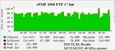

Вот тест одного  прова в Украине
17км LOS, два  ePMP 1000, 1 Гб  Камбиум ( подключен в 100м порт  свича) , антенны рокетдиш 30 дби.
В канале бегает живой трафик  в обе стороны 3mbps на 30-40 mbps, который догрузили iperf.
Цифры  снимаются Кактусом
Прошивка 1.2.3, Tx 23 dBm, TDD UL/DL Flexible,уровни сигналов  RSSI -55 dBm, модуляция MCS15/MCS15
20 МГц- UL/DL 54/58 Mbps дуплекс, в пиках uplink 68 Mbps, downlink 72 Mbps.
20 МГц - DL 84 Mbps симплекс ( плюс 3 Mbps живой трафик в обратную сторону), в пиках упирается в 100М.
40 МГц -UL/DL 77/80 Mbps дуплекс ( пиках упирается в 100М),
Задержка 12 мс
1666 packets transmitted, 1641 received, 1% packet loss, time 334056ms
rtt min/avg/max/mdev = 8.903/12.160/30.025/2.116 ms, ipg/ewma 200.634/12.1

Ну и судя по графикам с поста выше, то епмп получее мтиков для птп.
