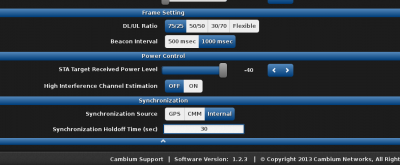

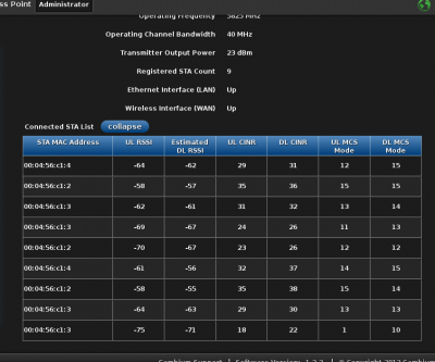

Есть результаты коммерческой экплуатации ePMP 1000 в малтипойнт.
Город 70 тыс. населения.
База ePMP GPS Sync (прошивка v.1.2.3) c родной антенной 90 град (15 dBi).
Частота 5825 MHz, Tx power 23 dBm, ширина канала -40 МГц. UL/DL ratio 25/75
Уровень помех на базе- около 80-85 дБм
Количество клиентов ( все со встроенной антенной) -12 СПЕ. ( на скрине в данный момент подключены 9 СПЕ).
Дальность до самого дальнего клиента 3км.
Например, СПЕ с сигналами ul/dl -69/67 dBm, MCS11/MCS13 - на дальности 2.8 км
Ограничения скорости для клиентов нет.

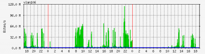

Общая DL загрузка сектора на 12 клиентах по MRTG -120 Mbps ( скрин MRTG 5 min average), в пиках -больше.
Закачка DL торрентом с Интернета одновременно на двух клиентах -по DL 80 MBps каждому ( измеряли когда подключали первых двух клиентов).
