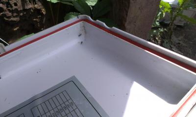

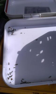

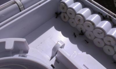

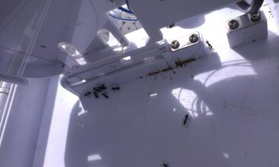

Den_LocalNet 1 474 Опубликовано: 2014-06-03 10:24:28 Share Опубликовано: 2014-06-03 10:24:28 У абонента падает линк, выезжаем на место. Измерителем - нет сигнала. в ближайший понбокс - а там просто все усеяно муравьями внутри. Реальное гнездо в стиле "солнечной резиденции". Основную массу вытрусили до фотографирования, сняли бокс на землю, а уж потом остатки попали на фото: причина проблемы со связью: Ссылка на сообщение Поделиться на других сайтах

Кеша 546 Опубликовано: 2014-06-03 11:53:29 Share Опубликовано: 2014-06-03 11:53:29 а кто-то говорил, что pon-box герметичный. Ссылка на сообщение Поделиться на других сайтах

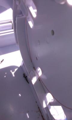

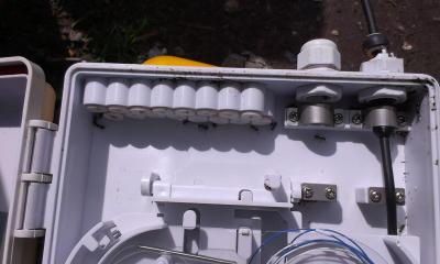

Den_LocalNet 1 474 Опубликовано: 2014-06-03 13:41:50 Автор Share Опубликовано: 2014-06-03 13:41:50 (изменено) проблема не в понбоксе как видно на фото - кто-то сломал гермоввод( может боевые муравьи сломали? Изменено 2014-06-03 13:43:38 пользователем Den_LocalNet Ссылка на сообщение Поделиться на других сайтах
sanyadnepr 305 Опубликовано: 2014-06-03 13:44:26 Share Опубликовано: 2014-06-03 13:44:26 проблема не в понбоксе как видно на фото - кто-то сломал гермоввод( Муравьи сломали Ссылка на сообщение Поделиться на других сайтах
GenriX9 2 Опубликовано: 2014-06-03 13:45:26 Share Опубликовано: 2014-06-03 13:45:26 а может спецом сломали и сахарок положили .)))) Ссылка на сообщение Поделиться на других сайтах
Den_LocalNet 1 474 Опубликовано: 2014-06-03 13:52:17 Автор Share Опубликовано: 2014-06-03 13:52:17 не, там внизу столба стоит гнилой орех весь как решето от муравьев рядом лежит трухлявое полено - тоже как муравейник мы так прикинули, что полено это, видимо, их хонка, а в понбоксе была солнечная резиденция на высокогорье)) Ссылка на сообщение Поделиться на других сайтах

Den_LocalNet 1 474 Опубликовано: 2014-06-03 14:57:05 Автор Share Опубликовано: 2014-06-03 14:57:05 знатоки говорят что это муравьиная кислота поработала Ссылка на сообщение Поделиться на других сайтах

KJack 35 Опубликовано: 2014-07-13 19:26:08 Share Опубликовано: 2014-07-13 19:26:08 ситуация, бесспорно интересная. Но! пользуясь знаниями буду однозначно утверждать, что муравьи там появились только из-за того, что там были остатки пищи, и, скорее всего, сладкой. Муравьи, в отличие от пчёл, просто так куда-нибудь не идут. Так что нагибайте свои рабочих, которые пьют чай/кофе/что-нибудь (и, скорее всего, с какими-нибудь сладостями) на "рабочем месте". Ссылка на сообщение Поделиться на других сайтах
Icelips 9 Опубликовано: 2014-07-13 19:35:32 Share Опубликовано: 2014-07-13 19:35:32 тоже была такая проблема, понял что им понравилась изолента которой перематывал кабель для крепления в муфте Ссылка на сообщение Поделиться на других сайтах
