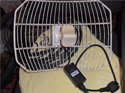

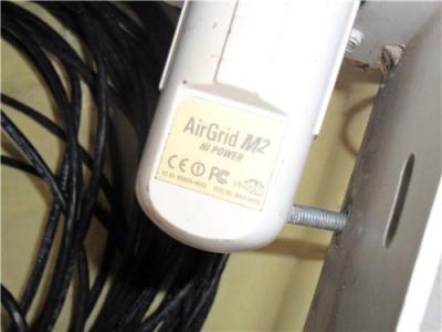

Чтоб не мучаться вот мой агрегат! AirGrid M2 (NanoStation M2)
Вот и спрашиваю если заменить на нем головку на AirGrid M5 Можно ли будет ней пользоваться на частоте 5 Ггц??
Можно, но работать будет хуже оригинального. Ибо эта сетка рассчитывалась под 2.4Ггц, на других частотах усиление будет значительно меньше.
Да и голова M5 по-моему стоит около 1000грн, проще купить нормальный, а ваш продать за полцены тут же на форуме.

Мнения сходятся. Достаточно сравнить сетки с АирГрида 2.4 и АирГрида 5. Они полностью идентичны.
Уточняю: сравнивал новые гриды, старых под рукой не нашлось.
И в старых сетки одинаковые.
