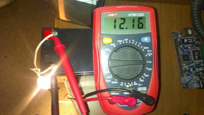

Den_LocalNet 1 474 Опубликовано: 2014-12-24 11:30:45 Share Опубликовано: 2014-12-24 11:30:45 нашлась в хозяйстве галогенка 12В 20 Ватт поставил новый АКБ на зарядку после зарядки включу и засеку время свечения до 10.5В на акб Ссылка на сообщение Поделиться на других сайтах

Den_LocalNet 1 474 Опубликовано: 2014-12-24 20:43:37 Share Опубликовано: 2014-12-24 20:43:37 Акб зарядил полностью, завтра с утра будет тест с галогенкой 20ватт Кого интересуют акб - цена от 100 шт. Ну могу с кем-то на пару взять, но нужно хотя бы от 50шт ибо мне пока много не нужно. Ссылка на сообщение Поделиться на других сайтах

Den_LocalNet 1 474 Опубликовано: 2014-12-25 13:11:44 Share Опубликовано: 2014-12-25 13:11:44 (изменено) Как и обещал, тест батарейки V-S Power PS7.2-12 (12V 7.2Ah) Была подключена галогенная лампа 12В 20 Ватт Акб в 10:32 был снят с зарядки: В 10:34 подключена нагрузка: Через 2 часа: Через 3 часа: Через 3 часа 47 минут напряжение просело до 10.5В. Если я правильно считаю: 20Ватт/12В=1.66А/час 1.66*3.78=6.28Ач Померял ток в цепи - 1.72А при напряжении 12.2В Изменено 2014-12-25 13:41:41 пользователем Den_LocalNet Ссылка на сообщение Поделиться на других сайтах
MICROWATT 765 Опубликовано: 2014-12-25 15:16:57 Share Опубликовано: 2014-12-25 15:16:57 Ну да, очень похоже на реально ожидаемую картину. По мелочам можно еще разговоры продолжать, но для общей оценки годится. Ссылка на сообщение Поделиться на других сайтах
