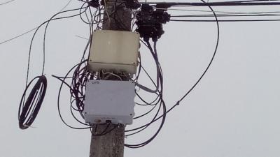

mosya 3 Опубликовано: 2015-01-10 09:14:52 Share Опубликовано: 2015-01-10 09:14:52 Вот антизамерзайка Ссылка на сообщение Поделиться на других сайтах
FonOdinus 92 Опубликовано: 2015-01-10 09:38:06 Share Опубликовано: 2015-01-10 09:38:06 Что на фото? Ссылка на сообщение Поделиться на других сайтах
nordstream 1 254 Опубликовано: 2015-01-10 09:49:20 Share Опубликовано: 2015-01-10 09:49:20 Мороз ушел и все точки сами по себе поднялись и всё заработало как и прежде. Правда гавна от клиентов наслушались ....................... Ссылка на сообщение Поделиться на других сайтах
mosya 3 Опубликовано: 2015-01-10 10:08:03 Share Опубликовано: 2015-01-10 10:08:03 Что на фото? НА втором боксе в правом верхнем углу написано UPC Ссылка на сообщение Поделиться на других сайтах
Ромка 568 Опубликовано: 2015-01-10 10:26:38 Share Опубликовано: 2015-01-10 10:26:38 Что на фото? НА втором боксе в правом верхнем углу написано UPC А батарейки в UPS не мерзнут? Ссылка на сообщение Поделиться на других сайтах
mosya 3 Опубликовано: 2015-01-10 13:44:22 Share Опубликовано: 2015-01-10 13:44:22 Что на фото? НА втором боксе в правом верхнем углу написано UPC А батарейки в UPS не мерзнут? Я не знаю это не наше . Ссылка на сообщение Поделиться на других сайтах
