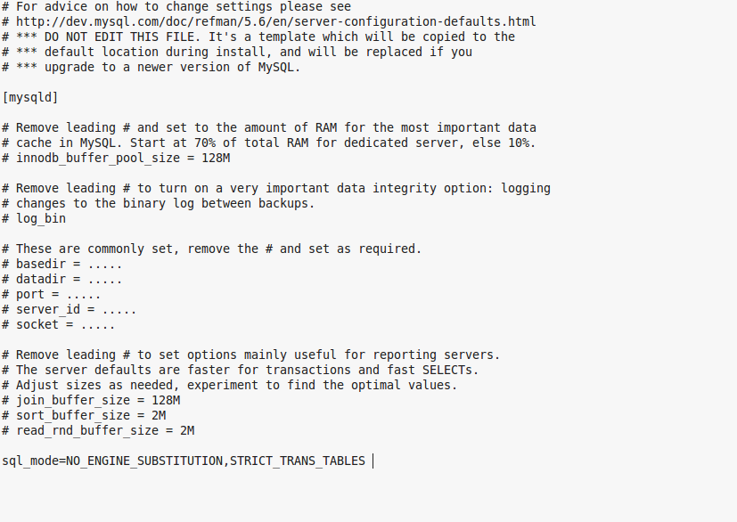

Спасибо за относительно свежий php и Mysql.
1) Таблицы в базе только MyISAM? InnoDB планируется?
2) При восстановления дампа, разве не надо создавать сначала базу, права к ней, а только потом лить содержимое?
# restoring ubilling SQL dump
cat docs/test_dump.sql | /usr/local/bin/mysql -u root  -p stg --password=${MYSQL_PASSWD}
Получаю:
ERROR 1049 (42000): Unknown database 'stg'
3) Будет ли работать stargazer с Ubilling в jail ?
Изменено пользователем supportod

Пока вижу в конфиге Mysql явный запрет:
sql_mode=NO_ENGINE_SUBSTITUTION
Других "тонкостей" у вас при работе с Mysql нет?
Не тестировали?
Тестировал.
Были проблемы?
Нет
Это дефолт 5.6.
Мне даже интересно становиться, как в вашем мозгу пересекаются NO_ENGINE_SUBSTITUTION и понятие "явный запрет". (хорошо, хоть про STRICT_TRANS_TABLES не прочухали).
У меня? Нет. У вас - может быть что угодно.
Изменено пользователем nightfly
22 сен 2015 - 4:05 PM supportod писал: Пока вижу в конфиге Mysql явный запрет: Это дефолт 5.6. Мне даже интересно становиться, как в вашем мозгу пересекаются NO_ENGINE_SUBSTITUTION и понятие "явный запрет". (хорошо, хоть про STRICT_TRANS_TABLES не прочухали).
По дефолту,  у MySQL нет вообще конфига. А вы явно при инсталляции задали эту опцию.
22 сен 2015 - 4:05 PM supportod писал: Других "тонкостей" у вас при работе с Mysql нет? У меня? Нет. У вас - может быть что угодно.
У вас, как разработчика программного продукта Ubilling.
Иногда лучше жевать чем говорить:
sql_mode=NO_ENGINE_SUBSTITUTION,STRICT_TRANS_TABLES
Возможно Oracle забыл с вами посоветоваться, но факт в том, что есть.

22 сен 2015 - 4:34 PM supportod писал: По дефолту, у MySQL нет вообще конфига. А вы явно при инсталляции задали эту опцию. Иногда лучше жевать чем говорить: sql_mode=NO_ENGINE_SUBSTITUTION,STRICT_TRANS_TABLES Возможно Oracle забыл с вами посоветоваться, но факт в том, что есть.
Поставьте  на "голую" систему FreeBSD 9.x-10.x  Mysql-server 5.xxx  и поищите там конфиг для MySQL.
Цитата У вас, как разработчика программного продукта Ubilling. Вот вам и разница между нами - я что-то делаю, и стараюсь быть в теме, того что я делаю. Вы просто нависаете с глупыми претензиями, и наивной попыткой "пошутить", что никто кроме меня это не использует. ЗЫ позвольте еще раз выразить сожаление, что я вам по гроб жизни чего-то должен. Куда высылать моральную компенсацию?
Ой, так вы не разработчик ПО Ubilling ?
Для особо тупых вот еще раз ссылка https://blogs.oracle.com/supportingmysql/entry/mysql_server_5_6_default
Для окончательно тупых перевожу непонятные им английские буквы:
We've introduced a default my.cnf / my.ini file for MySQL Server that you can now see in the 5.6.8 release candidate:
что звучит как
Мы ввели по умолчанию my.cnf / my.ini файл для сервера MySQL, который вы можете наблюдать в 5.6.8
Еще раз для сильно тупых: да он есть, да я вынужден выключать в нем STRICT_TRANS_TABLES, чтобы экономить свое же время на рефакторинге.

Пожалуйтесь мантейнеру пакета mysql-server, почему же он такой гадкий и не создает рекомендуемый производителем конфиг для приложения.
Да не, он - молодец. Смотрю прям в бинарном пакете и наблюдаю "несуществующий" дефолтный конфиг в 5.6.26
Походу в отличии от вас он читать таки умеет <_<
И где вы его нашли? :)
Ни в портовом mysql-5.6.26.tar.gz, ни в пакетном mysql56-server-5.6.26-4ca3d446bb.txz  my.cnf отсутствует.
