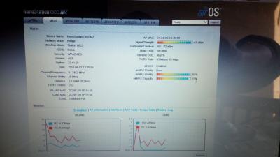

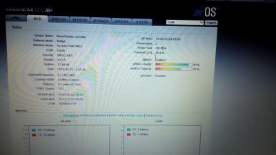

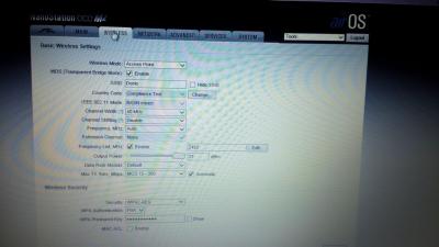

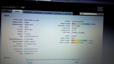

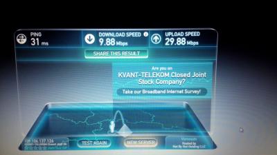

Денис2011 Опубліковано: February 24, 2015 at 06:35 Опубліковано: February 24, 2015 at 06:35 Добрый день. Проконсультируйте пожалуйста, что я должен изменить в настройках, чтобы повысить скорость? Теперь суть проблемы: имеется оптоволокно с тарифом 100 Мб/с, две Ubiquiti NanoStation Loco M2, два wi-fi роутера ASUS (300 Мб/с). Расстояние между квартирой с оптоволокном и моим домом - 190 метров. После долгого изучения инструкций и видео я произвёл настройки, и сейчас интернет есть в моём доме, но скорость при подключенном к роутеру и ноутбуку напрямую шнуре в лучшем случае 22 Мб/с (т.е. кабель от антенного адаптера к роутеру WAN, а от роутера LAN к ноутбуку). А по wi-fi и того меньше (практически все роутеры режут скорость, но я добился наибольшего значения в 15-17 Мб/c путём эксперимента с настройками роутера). Может быть я что-то не так настроил на антеннах? Вот фото настроек моих антенн ( в квартире с оптоволокном-Access point, у меня в доме-Station)

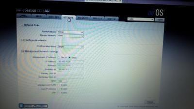

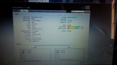

Денис2011 Опубліковано: February 24, 2015 at 06:36 Опубліковано: February 24, 2015 at 06:36 И ещё фото
viktorrc17 Опубліковано: February 24, 2015 at 07:09 Опубліковано: February 24, 2015 at 07:09 На 200 метров мощность должна быть на минимуме. у Вас перекос по поляризациям, и нет прямой видимости между антеннами. И полоса 40...
Денис2011 Опубліковано: February 24, 2015 at 07:47 Опубліковано: February 24, 2015 at 07:47 Т.е. правильно ли я Вас понял? Выходная мощность у меня стоит на 23 dbm -скрутить её на минимум? 40 МГц у меня -поставить 20/40 МГц? И обязательно выставлять антенны не только по горизонтали, но и по вертикали?
SDE Опубліковано: February 24, 2015 at 07:59 Опубліковано: February 24, 2015 at 07:59 Т.е. правильно ли я Вас понял? Выходная мощность у меня стоит на 23 dbm -скрутить её на минимум? 40 МГц у меня -поставить 20/40 МГц? И обязательно выставлять антенны не только по горизонтали, но и по вертикали? да, скрутить на минимум и выставить ширину канала жёстко в 20МГц, а лучше в 10 (на обоих устройствах!) и убрать перекос в поляризации между антеннами.

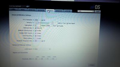

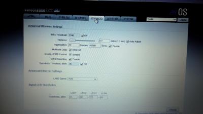

Денис2011 Опубліковано: February 24, 2015 at 08:59 Опубліковано: February 24, 2015 at 08:59 Вот результат настроек, которые Вы мне посоветовали сделать. Это всё нормально теперь? Потому что у меня нет возможности сейчас сделать тест скорости дома.
Денис2011 Опубліковано: February 24, 2015 at 11:22 Опубліковано: February 24, 2015 at 11:22 На роутерах,чтобы добиться наибольшей скорости,я выставил ТОЛЬКО N,а в настройках антенн стоит IEEE 802.11 Mode: B/G/N mixed-светится серым цветом и не изменяется,может быть как-то можно изменить?
