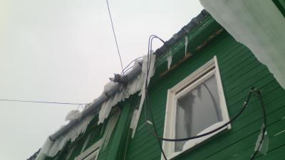

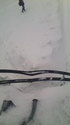

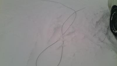

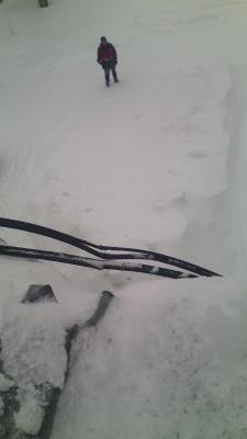

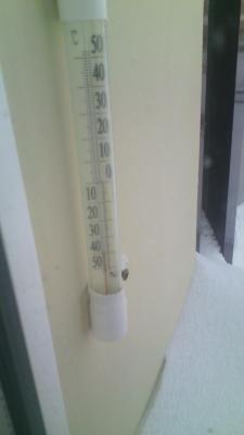

По фиг. Лишь бы сил хватило. Вот вам мини-иллюстрация одной траблы.
Итак, доброе утро!
Завтрак и на офис.
Что-то упало - на выезд. Приехали. и вот
На перетяжке фотки не делал, т.к. сел варить первый хвост.
А по факту - просто сосульки оборвались и кабель об кровлю коцнуло. Как и на соседнем доме. Заменили три пролета
