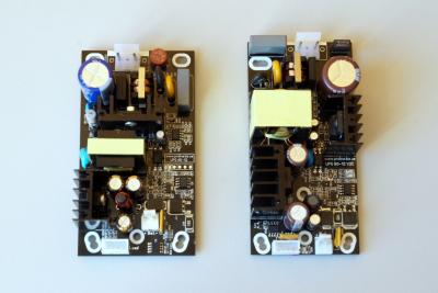

Отпишусь про EF6012. Это уже совсем не новость, но в этой теме ещё не писали.
Мы доработали сабжевый ups. Что изменилось:
- мощность повысилась до 60Вт
- добавилась поддержка новых моделей свитчей(в том числе D-Link DGS 3200-28 A1, Edge-Core ECS3510-28T)
- доработана схемотехника и софт (например, гораздо точнее определяется напряжение отключения)
- перевели все электролиты на японский Nippon Chemi-Con
При этом цену удалось оставить прежней.
Модель теперь называется EF6012.
Вот старая и новая модели в сравнении:
EF6012
к слову, ниппоны - не лучший выбор... часто пухнут за 5-6 лет лежания на полке/работы без большой нагрузки. хоть и получше capxon-ов в этом плане (те за 2-3 года порой опухают).
А можно какую-то конкретику? Какая серия, сколько штук бралось, сколько штук в брак ушло? Брались у торгашей по месту (и если так, сколько они у них на складе предварительно пробыли  или заказывалось с завода? Как давно это было?
Мы выбирали из простых соображений: в штатных блоках питания, которые наш блок призван заменить, мы чаще всего встречаем именно chemi-con. Была задача сделать блок, который по качеству не уступает штатному. Цена аргументом не была. Разница в цене между сhem-icon и, к примеру, nichicon и rubycon несущественна.
