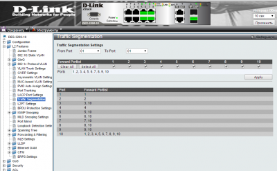

Вот пример настройки traffice segmentation в dlink 3200-10
все порты общаются только с портом 10 (аплинк). порты 1, 2 4 отключены
