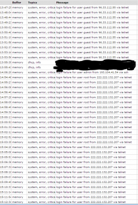

Всем привет, ситуация смешная, но не очень. Посмотрел в логах своего микротика, и что обнаружил. Кто-то хочет его взломать, Сначала по вебморде, сейчас по телнету. Что с ним сделать?

Правилом разреши доступ по веб и телнету только с конкретных ип, можно еще изменить порты на нестандартные

У меня таких "хакеров" сейчас забанено целых 231.
Бывали времена, когда ломились более 500.
Естественно, на входе порты заблочены - но дабы неповадно было - пару простых правил в фаерволе (аналогичным тем, что в ссылке от Ромка)  - и те, кто 2-3 раза извне попробует залогиниться - уходит в блеклист на неделю.

ну микротик из мира действительно лучше прикрыть, у меня так пачку тиков переодически уводили
логин с паролем меняли, настройки что были работали но зайти что б что-т посмотреть\поменять уже нельзя, только ресетить
оставляешь доступ с определенных ипов, если сильно хочется впн

Закрийте телнет ссш і змініть порт і все. Я взагалі дивуюся, що в когось виникло таке питання і тільки зараз. Ставиш голий Мікротік, даєш йому доступ в світ і через пів дня вже тебе атакують боти.

web и winbox тоже лучше уводить на другие порты
ссш\телнет был выключен, по идее через веб увели логин и пароль от тика, ну или просто миновали авторизацию
я глубоко не копал, как эту их ломают

Або у вас був пароль надто простий, або ви ніколи не дивилися в логи.

ещё раз: телнет и ссш в прицнипе выключены
были только веб и винбокс
пароль - не связные буквы плюс цифры, суммарно 12 символов

Не поверите, но пользуюсь им извне очень часто. NAS ведь не только для фильмы покачать, музыку похранить. Просто у каждого по своему - мне он нужен, Вам нет. Про флешки забыл давно. Ни разу пока что не сломали, хотя стучатся по портам постоянно, но это мне не мешает - как сказал - шифрование (secure ftp) + нормальный пароль дают нормальный уровень защиты. Сломают - придется следующий пароль подбирать (на насе папки тоже имеют доступ с паролем - и он другой, чем у фтп. Параноя все же присутствует %).
ПС: 80-й порт на микротике отключен естественно, винбокс - доступ только с избранных, впн есть %), вырубил заодно для wan-инетрфейса Discovery Neighbors - нефиг народу пососедству знать, какой  у меня роутер).
