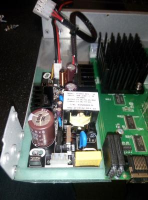

Фото та схема блока живлення комутатора Eltex MES2124. Сподіваюсь з'явиться підтримка UPS.
Судячи з розмірів повинен стати EF6012
Потужності вистачить.
Для зручності можете роздрукувати файл ups6012.pdf (масштаб 1:1).
Яка розпіновка роз'єму на платі комутатора?
Полюси на комутаторі: - + + -

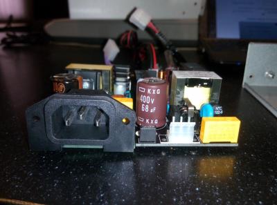

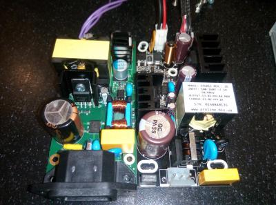

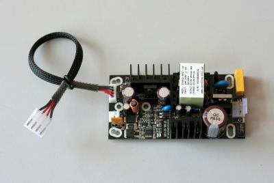

Адаптер для підключення EF6012 до комутатора Eltex MES2124.
Відредаговано ProLine
Отримали, отвори підходять.
Але є питання щодо підключення живлення 220В.
Можна пошукати та придбати необхідний роз'єм для підключення, але де земля?

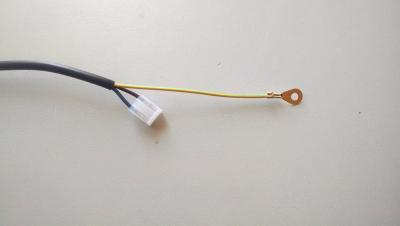

Роз'єми такі в нас є, але тоді блок не стане. Хоча можна на додаткові стойки встановити.
Заземлення підключайте на корпус комутатора. Для УПС воно не потрібне.
Можна зробити кабель як на фото, тоді роз'єм не потрібний.

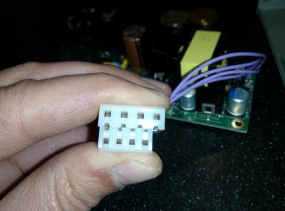

Знайшли необхідний роз'єм для 220В, але виникла проблема з підключення нового БЖ до плати коммутатора, рідний трохи більший завширшки.
Вийшов із становища замінивши пластикову оболонку коннектора на ту що й була.
Вперше зустрічаємо такий роз'єм в комутаторах.
Схоже, що він з кроком 5,08мм, тоді як більшість - 3,96мм або 2,5мм.
Закупимо ще й таких для асортименту.
