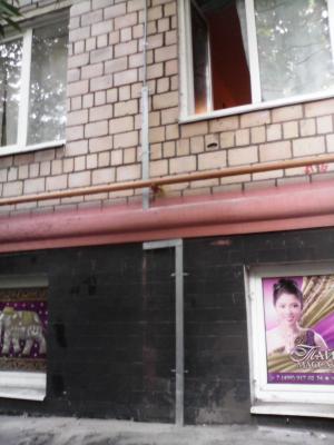

Прокладка кабелю "майстрами"
Підкажіть як наказати майстрів за таку роботу?
Скарга на Київстар відправлена, підрядчик жодних документів на роботу не має, була викликана поліція.
Розкажіть як воно має бути по стандарту і згідно яких нормативів щоб тикнути ними підрядчику, бо за його словами це так ок.

В чём проблема?
Зашёл конкурент и вам это не нравится ?
Я понимаю, что выглядит не эстетично . Но нарушений я не увидел.
Вот если бы он пробурил потолок, а сверху нет чердака и этим он нарушил бы кровлю и не герметизировал её обратно то тогда бы можно было ему что-то предъявить.
А это точно Киевстар ? Что-то я таких ящиков и гофры у них не видел. А так то обратитесь в жек или осбб, что у вас там, с жалобой.
В чём проблема?
Я мешкаю в цьому будинку і мені воно навіть візуально не подобається. Кабель висить в досяжності рукою, аби як закріплений в стіні.
Це точно не по нормах, на перших поверхах прокладені кабелі Укртелекому - акуратно попри стелю, рівно в натяжку.
Порушення точно є - так кабель не може бути прокладений.
Це точно Київстар, робочі були в спецодягу брендованому і кол-центр підтвердив що роботи справді мають проводитись.

В защиту мастеров скажу , вам не нравится вид не горючей гофры ? А сопли из витухи вам нравятся?
На фото не понятно, что за кабель вообще и с чего вы взяли, что это КС ? Кабель похож на электрический винил.
Чи має хтось тут ссилки на представників Київстару, мені порадили ваш форум, сказали що КИївстар моніторить його і звертає увагу на такі речі.
Киевстар своими силами не строит. Им строя подрядчики.
Гугл вам в помощь , есть такая штука называется как СНИП Их там чуть-чуть , почитайте и подумайте , что там не так.
Киевстар это 100% У нас такую хню они ставить начали когда их мордой ткнули и заставили убирать "сопли" через окна кинутые ими.  Только тут они еще цивильно сделали - у нас все равно через ж#пу вышло. Черная гофра на каждый подъезд в которой 7-8 витух для внешки (из расчета 1 витая на 2-х абонов) с крыши на фасад, с фасада в подъезд, в подъезде ящик такой же как на фото. В ящике не фига нет кроме "плинта" на 16 RJ-45. Как результат год они всё переделывали и теперь команда во все ЖЭКи отдана сотрудников КС и их подрядчиков не пускать на крыши ни в какую! Из 8 провайдеров в городе за прошлый год больше 400 заяв на повреждения крыш провайдерами. И все на КС. На других ни одной заявы.
Уже доходит до того что у абона КС не пашет инет, а их ремонтников не пускают на крышу к их оборудованию и абоны переключаються к другим. В понедельник сфотаю и выложу как у нас.
Перечитал пару раз, но не понял сути вашей жалобы. То что до кабеля рукой достать ? Крепление там видно. Всё аккуратно.
Може я не перфекціоніст, але блжад, хіба цей кабель не має бути прокладений під потолком рівненько, а потім спущений перпендикулярно в ящик?
Зараз він на стіні закріплений гірляндою, яку зірвати може дитина( висота 170-180 см від підлоги) .
Таке враження що всі в захваті від такого розміщення дротів.
Хочу щоб було ось так як червона траекторія, чи я чогось фантастичного вимагаю?

Имею что спросить, ТС сам строил что? Хоть один кабель проложил в гофре? Пусть научит каким макаром, без спец средств, так гофру выложить согласно его красной линии на рисунке.
З гострими кутами не викласти, але якщо мати драбину і бажання, то можна викласти майже так. Коли ще я особисто монтажами займався, то так і під стелю кріпив всюди кабелі. і гофри теж.
Главное спецсредство там лестница. Ну и желание.
Не смешите, на фото "классическая" водопроводная труба, Вы её так сможете прикрепить как указано на фото? Я не спорю что сделано не сильно красиво, можно было сделать лучше, но так как хочет ТС, нужно помучаться чтобы так выложить трубу.
Разуйте глаза, это обычная гофра.

В Кол центре ничего не знают про строительство сетей. Эта информация есть у подрядчика и у регионального менеджера, который и докладывает на верх в КС. Все работы по строительству ЛКД проверяются региональным менеджером и такое пропустить не могли.
Ваш рисунок это фантастика!
Кто строил тот в курсе, что гофру этого диаметра, так как вы рисуете не возможно прикрепить. У каждого материала есть свои технические характеристики. У гофры как и у кабеля минимальный изгиб не может привешать определённые значения. Единственный не достаток этого монтажа это : гофра не доходит до перекрытия и нет горизонтали (прикреплена под углом).
Кабель должен вводится в ящик ​только с низу . Во избежание затекания воды с крыши .
Вообще строят правильно, в Донецке так Вега строилась . Один раз поставили ящик кинули опту , растянули многопарку и оконечили кроновскими плинтами и подключалы даже не знают как на крышу попасть им это не надо. Но малость коряво и этому есть элементарное объяснение. Цены на работу сейчас на таком уровне, что что-бы прокормить семью надо таких ящиков 20ть в день поставить , вот качество и страдает.
Какие нафиг спец средства? Что нереального в том чтоб сделать один раз работу аккуратно и никому не создать неудобств в данном конкретном случае? Нет лестницы и нормальных рабочих - нехер заниматься подрядом и монтажом. Еще есть такая весч как кабель-канал. Это сугубо проблема подрядчика и нежелание выполнять качественно работу.
Опять таки, это проблемы подрядчиков. Нет там абсолютно ничего сложного, было бы желание. А тут пришли в аккуратный подъезд и "насрали". И после таких вот оленей, других провайдеров "не любят" жильцы домов.

Извините возможно вы не обратили внимание на фото, ТС рисует обход 2х ригилей  на расстоянии в 1.5метра под потолком гофрой Ф-32мм .
Я не утверждаю но возможно вы такого не делали и у вас нет представления что из этого выйдет.
Я могу ошибаться , если сделать так как фантазирует ТС,  получится ещё хуже чем есть на фото в реале. Ах да забыл учтите, что в гофра не пустая, а с довольно ТОЛСТЫМ И ТЯЖЁЛЫМ  кабелем внутри.
Я не буду спорить и доказывать свою точку зрения по сложившейся ситуации. Свое мнение я уже выразил. Даже не обязательно огибать каждый ригель чтоб выглядело эстетичнее.
Один вопрос, если бы у Вас в подъезде сделали монтаж подобным образом, Вы бы "одобрили" его? Если живете в многоэтажке, естественно.

У меня всё проще . Дом всегда был кооперативным, и провы сначала спрашивают, как мы хотим что-бы они построились .
Я согласился, что построили коряво . Но хотелки ТС это фантазии . Снабженцы бакланы купили уличную гофру(накуя? она же чёёёрная) . проблема номер два строители работающие за копейки (студенты или просто похууисты).
На фото пример реализации ввода кабеля в подъезд , из телефонной канализации. (в подвале открыли массажный салон и всё зашили)

Тут ЖЕК/ОСББ должны были сказать свои требования.
Например, вполне красиво можно было загнать в короб. Причем если по-нормальному - то сам же ОСББ мог бы эти короба (или на худой конец трубы) для всех телекомщиков установить красиво установить и развести, выделить места, где можно зайти и выйти из него и где вешать коммутационные шкафы, с подводом электричества для их питания. В идеале это вообще должно делаться при постройке-ремонте. И всё было бы красиво как в европах %)
Но короб и укладка в него - лишние затраты. А оно надо провайдеру, если ОСББ того не требует/не хочет?
ПС: а витая пара - зачем ее в гофру в данном случае, не понял? Она ровным счетом ничего не решает и ни от чего никого не защищает в данном конкретном случае...
Изменено пользователем BlackVS
А, ТСу - если не нравится с эстетической точки зрения - то накатайте всеми соседями телегу в ОСББ. Не подействует, пусть хулиганье какое поотрывает кабеля %) - тогда задумаются и подвесят как надо. Полиция тут никаким боком. У нас в свое время Киевстар-Билайн заходил через окна, кабеля на крыше просто под ногами валялись. Поэтому кому не лень цеплялся за них ногами и рвал, не говорю уж про рабочих, ремонтирующих крыши. В конце концов кабеля организовали и завели нормально в подъезд через трубы, через трубы же до коммутационных шкафов. Не то, что идеал, но лучше на порядок тех соплей, что было.
ПС: я не провайдер и не кабельщик, так что других просьба не обижаться - но хочется, чтобы там, где мы живем, было красиво и уютно.
