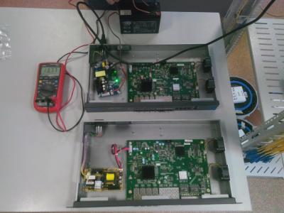

Модернизация OLT ТМ STELS на 4 порта и на 8 портов
Если у вас есть потребность добавления аккумуляторной батареи с одновременной установкой  UPS ,
Техотдел компании "Дипнет Украина" готов выполнить для вас Upgrade OLT ТМ Stels  на 4 и 8 портов:
мы можем установить внутрь OLT такой UPS для 12 вольтового аккумулятора.
На фото запечатлен процесс модернизации OLT Stels  на 4 порта:
- внизу OLT со стандартным блоком питания (слева внизу маленькая плата)
- вверху OLT с новым блоком питания (на мультиметре виден уровень зарядки на аккумуляторе)
Такая модернизация на текущий момент возможна для:
  • OLT ТМ Stels 4-PORT EPON OLT
  • OLT ТМ Stels 8-PORT EPON OLT
одна проблемка  - как снять с  рабочих  линий и вам отправить на 5 дней
есть вариант: предлагается на это время на подмену наш OLT,
звоните - договаривайтесь,
ну а потом - обратный "чендж"
и так готовы высылать по потребности, по очереди,
всем - кому нужен апгрейд
Ви прикалуєтесь?
Щоб розкрутити олт, відкрутити стандартний блок, підключити інший і вивести провода для акумулятора, то треба відправляти аж вам? Це яким криворуким і тупим треба бути, щоб не зробити самому. При таких розкладах треба йти флаєра роздавати, а не інтернет людям підключати.
А после такой переделки гарантия сохраняется?
Логично, если переделка переделывается ( :) ) производителем (поставщиком), то да.
Если самостоятельно - вряд ли.
