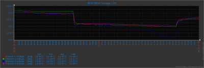

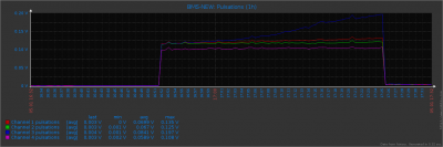

в общем поигрался еще с алгоритмами вычисления пульсаций. таки сделал полноценное среднеквадратическое вместо среднего арифметического по модулю отклонения (к слову именно из-за этого было существенное расхождение с осциллографом). + теперь вычисляется по всем 2048 точкам вместо усреднения по каждому периоду и нахождению среднего по всем периодам.
результат - в аттаче (стенд немного поменяли, 2 аккумулятор теперь 60Ач средней степени изношенности). тестовый разряд с автоматическим отключением по достижении 11 вольт.
похоже, таки пульсации как единственный критерий не получится использовать, но как дополнительный критерий - вполне пройдут.

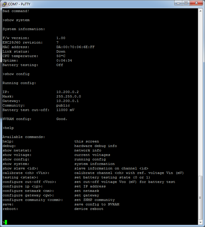

по части конфигурации - все конфигурится в консоли, список доступных команд - help. под линуксом - драйвер не требуется, стандартный ttyACM девайс, под виндой - стандартный STM32 VCP драйвер: http://www.st.com/en/development-tools/stsw-stm32102.html#getsoftware-scroll
питание только от юсб консоли (на время конфигурирования) - не всегда прокатывает, рекомендую подтыкать БП и потом уже консоль.

фотки основной платы выкладывал, доп.плата расширения на 4 канала в корпусе (без крышки) выглядит так
Подключил пока без дополнительного блока, на 4 канала. Дюже много проводов получается.
Сделана железка "прикольно", вполне промышленный вид.
Конфигурирование через USB-консоль порадовало, это ж сколько кода надо было написать ради такой ерунды :)
Скрытый текст
Через пару дней поделимся результатами.
Відредаговано KaYot
К заббиксу подключилось с полпинка, как-то так получается
Скрытый текст
Первые полчаса видна работа балансира по сведению каналов - на время подключения мониторилки балансир был отключен, каналы успели слегка разойтись.
Точность шикарная.
Відредаговано KaYot
5 часов назад, KaYot сказал:
CDC USB класс в вендорском HAL был - потому и заюзал его, подключить и допилить до состояния консоли (группировка символов в строки с дальнейшей обработкой и т.п.) было не особо сложно. ну а раз консоль есть - можно и рюшек туда подобавлять.
SNMP запилить было таки сложнее (нормальных библиотек-то, хоть как-то годных под эмбеддед, не было, был только полурабочий прототип smllsnmp).
к слову, а что с 1 каналом, чего он в районе 12.5В болтается? дохлая банка, разряженный аккум, или он не в составе батареи?
Відредаговано NiTr0
6 минут назад, NiTr0 сказал:
Просто несбалансированная колбаса батарей. Этот АКБ обслуживался недавно и вероятно имеет большую реальную емкость. Плюс стоит на краю цепочки - IMHO балансир для крайних работает неэффективно.
При разряде напряжение на ней падает равномерно с остальными, никаких отклонений.
А вот одна из надключеных имеет 14+ вольт в буфере и разряжается быстрее, ей пора на доливку.
Дособеру схему и прогоняю с разрядом/зарядом, идеальный стенд с 8х160ач старых батарей))
