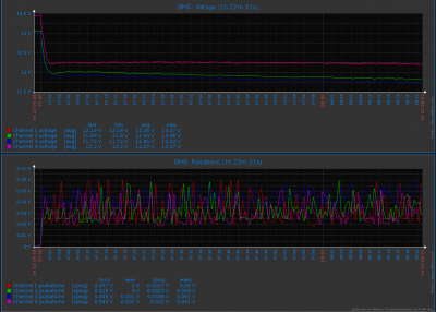

ну и да, поставил девайс на обкатку. немного перемудрил с алгоритмом рассчета пульсаций для повышения точности, считает немного некорректно - потому графики пульсаций не выкладываю; график напряжения - в аттаче (вешал на 2 аккума, каналы 1 и 2 - первый, каналы 3 и 4 - второй). задержка между измерениями каналов - порядка 100-200мс, потому всплески/провалы по каналам немного не совпадают. похоже, всплески наводятся через зарядник упса из сети.
точность измерений, думаю, по графикам видна.
на днях пофикшу мониторинг пульсаций, и прогоню разряд.

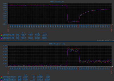

сделал расчет пульсаций как RMS значения переменной составляющей за цикл измерения (1/25 секунды, 2 периода, 64 значения). в принципе неплохо, но таки прыгает значение.
в данный момент при разряде работает примерно как на скрине в аттаче (каналы 1-2 и 3-4 запараллелены).
запилил усреднение 16 последних измерений (т.е. за последние 0.64 секунды), завтра или на выходных (как руки дойдут) зашью апдейт.

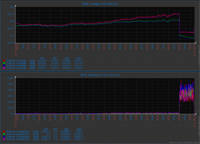

на втором скрине - картинка случая КЗ одной из банок в батарее. на нем же и видно резко повышенные пульсации на дохлом аккуме (из-за повышенного внутреннего сопротивления) даже в режиме заряда. что, к слову, приятно радует.

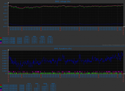

а вот так выглядят кривые разряда более живых батарей (2 штуки - 1 и 4 - заряжены были зарядником до 100%, еще 2 штуки - стояли в буферном режиме на другом упсе, все 4 штуки из 1 партии возрастом года 4-5 уже).
добавил усреднение показаний за 0.64 сек, но на скачки пульсаций при разряде не особо повлияло. хотя графики стали ровнее.

я сначала делал пиковое усреднение (что выше среднего - усредняется в плюс, что ниже - усредняется в минус, если более 2..4 значений отличаются от среднего - считаем их, если нет - то выводим 0). по результатам - все не особо-то хорошо получалось, слишком большие флуктуации. потому остановился пока на RMS, хотя тоже оно не особо-то вяжется с... ммм... физической сутью (сильно зависит от скважности), но в целом - таки пропорциональны внутреннему сопротивлению.
иголки ни на что особо не влияют. да и задача пикового детектора немного другая - быстро определить аккум с меньшей емкостью (из-за осыпания пластин к примеру), а не исследовать зарядное устройство упса.
по графикам выше - предполагаю, что 3 аккум таки "уставший" больше других. и разница емкости эдак % 25-30.
на днях дозарядим те 2 аккума до 100% внешней зарядкой, и прогоним тестовый разряд. если я прав - то 3 аккум разрядится заметно раньше остальных.
Якось спостерігав "голочки" висотою в 1-3 В понад середню напругу які простими усб-приставками взагалі побачити не вдається, і діюче значення їх невеличке а воду в електроліті, мабуть, таки руйнують)
Хм... Чтобы сделать иголочку в 3 В на клеммах  даже небольшого  аккумулятора нужен бросок тока ампер в 200. Как такое может получиться?
Разве что такие короткие иголки снаружи поступают, что играют роль уже индуктивности и емкости проводов или даже плохие щупы осциллографа....
И еще, просто по теме, ...совершенно непонятно  как по каким-то непонятной природы пульсациям определить емкость аккумулятора?
Емкость без полного цикла заряд-разряд можно определить только относительно коротким контрольным разрядом, сравнивая падение напряжения с эталонной кривой. А сама она зависит от режима разряда и температуры. Т.е. занесена куда-то в память для автоматических вычислений в серийном устройстве реально быть не может.
Ну, и что даст на практике  созерцание этих загадочных графиков?
NiTr0, не зрозумів формулу, але RMS, якби воно було true і не з AD737 (бо воно до 100 кГц...) - було би саме те. Навіть "простий" активний випрямляч з операційником задавить пололосу пропускання і "умовні" голочки не пропустить. Не кажучи вже про обробку з АЦП 100-500 кГц. Напевно, простий діод буде більш інформативний.
MICROWATT, "голочки" в прцесі зарядки. Замінив конденсатор - зменшилися до 0,2-0,4В, додав феритове колечко - стало біля 0,1В.
