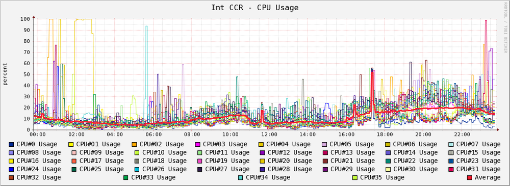

virtus 30 Опубліковано: 2022-02-10 09:54:21 Share Опубліковано: 2022-02-10 09:54:21 (відредаговано) 13 часов назад, rsst сказал: дичь какая-то Вот сегодня удалось добиться такой нагрузки на проце. CCR1036 Юзеров много. 3.5+гига НАТ, без шейперов. немного фильтров. До этого с теми же параметрами проц доходил до 70%+ Открыл для себя Fasttrack ? Какая версия ROS ? И вроде всё что faststrack не попадает в шейпер (хотя в Вашем случае это не имеет значение). Відредаговано 2022-02-10 10:55:27 virtus Ссылка на сообщение Поделиться на других сайтах
rsst 406 Опубліковано: 2022-02-10 11:25:01 Share Опубліковано: 2022-02-10 11:25:01 1 hour ago, virtus said: Какая версия ROS ? И вроде всё что faststrack не попадает в шейпер (хотя в Вашем случае это не имеет значение). v6.47.9 Да, шейпера не нужны в моем случае Ссылка на сообщение Поделиться на других сайтах
