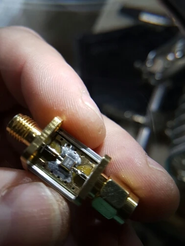

Alex_E 852 Опубліковано: 2017-02-09 08:13:49 Share Опубліковано: 2017-02-09 08:13:49 Приехали фильтра. Как видим он исключительно вот в таком формфакторе. Стоимость 1600 грн примерно. будем продолжать искать что то БЕЗ корпусное, чтоб была только керамика, а уже интегрировать ее дальше самим в ручном режиме Ссылка на сообщение Поделиться на других сайтах
Alex_E 852 Опубліковано: 2017-03-13 08:30:33 Share Опубліковано: 2017-03-13 08:30:33 http://194.75.38.69/pdfs/VBF-2435+.pdf А такой подойдет ? https://ru.aliexpress.com/item/2-4GHz-2450MHz-RF-coaxial-bandpass-filter-SMA-Bandwidth-150MHz-for-WiFi-Bluetooth-Zigbee-Signal-Anti/32735571564.html?spm=2114.03010208.8.35.kYIx6h Зачем платить больше ? https://ru.aliexpress.com/item/LAN-Mini-Circuits-VBF-2435-2340-2530MHZ-50-RF-bandpass-filter-SMA/32618968606.html?spm=2114.10010208.1000016.1.ICBJmt подойдет. я не понимаю почему те что я привел на алли стоит 130 у.е.\я за них заплатил 30 у.е. Но ваш то же подойдет. Это уже приехал? Можно более детальнее кристал сфоткать. . Вот такая Информация.... http://imc.ua/blog/%D0%BD%D0%B5+%D1%81%D0%BF%D0%B5%D1%88%D0%B8%D1%82%D0%B5+%D0%B7%D0%B0%D0%BA%D0%B0%D0%B7%D1%8B%D0%B2%D0%B0%D1%82%D1%8C+%D1%82%D0%BE%2C+%D1%87%D1%82%D0%BE+%D0%B2%D1%8B+%D0%BD%D0%B5++%D0%BF%D1%80%D0%BE%D0%B2%D0%B5%D1%80%D0%B8%D0%BB%D0%B8.../ Ссылка на сообщение Поделиться на других сайтах

Alex_E 852 Опубліковано: 2017-03-22 17:04:28 Share Опубліковано: 2017-03-22 17:04:28 Спасибо за результаты измерений. Есть фото измерений с сеткой частот как на фотках выше ? Выглядит как - покупайте наших слонов. да есть но писали по быстрому счас закупаем вот такие. https://www.minicircuits.com/pdfs/VBF-2555+.pdf Можно посмотреть эти не попавшие в отчет по ссылке фото измерений ? так забираю свои слова обратно.... таки то скорее всего был бракованный фильтр. выводы будут в следующем сообщении. Ссылка на сообщение Поделиться на других сайтах
Alex_E 852 Опубліковано: 2017-03-22 17:07:52 Share Опубліковано: 2017-03-22 17:07:52 Теперь самое главное и что таки уже проверенно! Фильтра ДАЛИ результат Скажем так, для тех кто не знает что такое радио, но с этим имеет отношение. На входе вашего абонента уровни немного просели, но ваша ТД где установлены фильтра начала слышать вашего абонента. Есть одно НО! каждый фильтр таки нужно проверять. Вот характеристики ТРЕХ фильтров, которые по идее должны быть одинаковы За сим думаю тему можно закрывать, так как все рассказано и разжевано. Ссылка на сообщение Поделиться на других сайтах
