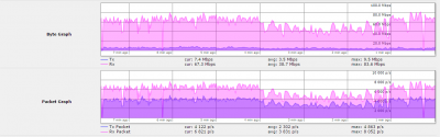

  В 23.01.2017 в 18:09, antilenin сказав:
Вот реальный линк на микротиках. Расстояние 27км. Высота с одной стороны 50м, с другой 20м. Карточки R52Hn
34км rb922+mtad30:

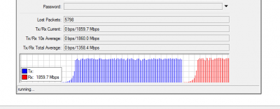

та этих же антеннах 411ah+r52hn корректно не поднялись!
А и вот на мт))
  В 02.02.2017 в 19:27, 49rpam сказав:
34км rb922+mtad30:
А и вот на мт))
Ну 80 Mbps  на МТ RB922 я могу понять. Но что такое 1358 mbps на 411ah+R52hn?
