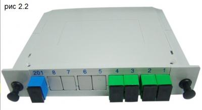

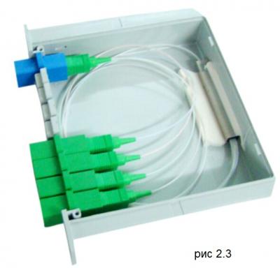

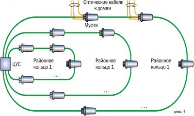

1. Количество волокон на дом. Обычно сеть района состоит из одного или нескольких колец (рис. 1). Кольцевая топология районных магистралей обеспечивает резервирование сети при повреждении кабеля. При расчете волокон на дом, закладываем два волокна на 64 квартиры из них одно основное, одно резервное. К примеру дом на 120 кв., то мы закладываем 4 волокна, 2 основных с одной стороны и 2 резервных с другой. Поскольку к каждому дому волокна подходят с двух направлений то в домовых оптических распределительных шкафах при такой топологии следует использовать разветвители с двумя входами (но мы пока используем с одним, но позже обязательно перейдем на делители с двумя входами).

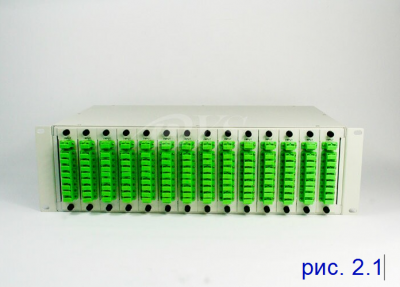

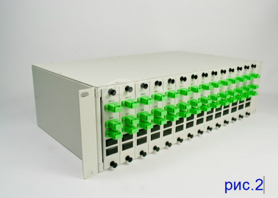

2.Расчет емкости по голове. Проектировать нужно полноценно и закладывать на один "глаз" 64 или 128 абонентов (как для себя решите). Но на на начальном этапе, при малом количестве абонентов на районе выделять один "глаз" на 64 или 128 теоретических абонентов будет недешевое удовольствие. Мы раньше делали так. Возле головы ставили специальный сплитерный кросс с ячейками под делители в пластиковых корпусах как на рис.2, 2.1, 2.2, 2.3. Вставляли делители на разные номиналы и потом переключали при необходимости. Если мало абонентов, то с "глаза" на ячейку сплитера 1х8, далее с делителя на дома. Стало больше абонентов, переключаем "глаз на 1х4 и т.д.. Обязательно нужно учитывать оптический бюджет.

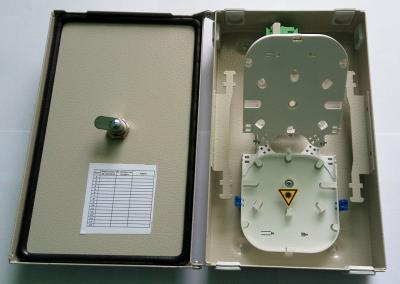

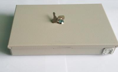

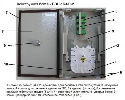

Какая модель комутационного бокса изображена ?
Где? Если Вы про домовой шкаф, то ОРШ-НПВ.
Вы его заказывали у напрямую у беларусов или ктото у нас ими торгует ?
Их делают не белорусы. Через белорусов покупаем.

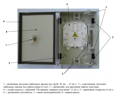

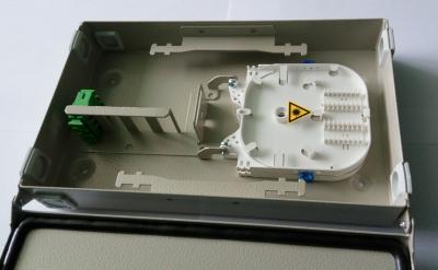

Бокс этажный настенный с адаптерами.
Бокс предназначен для установки на этажных площадках и подключения кабеля абонентской разводки с применением разъемных соединителей (адаптеров) типа SC. Поставляется в двух вариантах поставки: без сплиттера и со сплиттером. Использование в кроссе откидных сплайс-кассет и адаптеров типа SC обеспечивают удобство монтажа и эксплуатации при небольших размерах бокса и позволяют производить кроссировку, замену и измерение абонентского кабеля без проведения сварных работ. Бокс оборудован замком для предотвращения несанкционированного доступа и влиянию окружающей среды (влага, пыль). Конструкция бокса предусматривает крепление кабеля оконечного и транзитного распределительного кабеля при помощи кабельных стяжек и укладку запасов распределительного и абонентского кабеля и позволяет производить установку бокса непосредственно на стены помещений (или на металлоконструкции).
Корпус изготовлен из стали толщиной 1,5 мм с нанесенным порошковым способом лакокрасочным покрытием серого цвета с внутренней и наружной стороны коробки. Держатели для кассет и кабеля прикреплены к корпусу стальными заклепками. Общее количество отверстий для ввода кабеля в количестве 6 шт. позволяет ввести в кросс до 4-х оконечных или 2-х транзитных оптических кабелей диаметром до 14 мм и вывод до 16-ти абонентских патчкордовых кабелей. Откидные сплайс-кассеты позволяют разместить гильзы КДЗС (до 16 сварных соединений ОВ или до 9 сварных соединений ОВ, защищенных КДЗС, и PLC сплиттер).
Конструкция кассет и кросса обеспечивает индивидуальное размещение и укладку ОВ с радиусом изгиба не менее 30 мм. Рамка для крепления адаптеров позволяет закрепить до 16 адаптеров SC.
Габаритные размеры (ширина х высота х глубина), мм - 180x290x56
Вес, кг - 2,3
Тип материала корпуса Сталь, - 1,5 мм

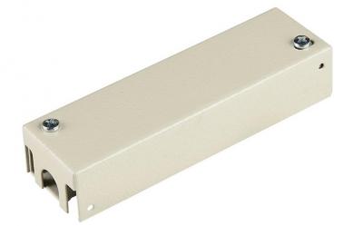

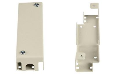

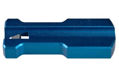

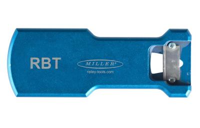

Ответвитель этажный.
Ответвитель этажный, предназначен для ответвления из кабеля оптического внутренней прокладки (конструкция которого обеспечивает ответвление ОВ при вскрытии оболочки кабеля) оптических волокон (до 6 шт.ОВ) и устанавливается в стояках, этажных шкафах, нишах и т.д. Ответвитель этажный имеет металлический корпус и съемную металлическую крышку. Конструкция ответвителя обеспечивает крепление одного оптического кабеля (ОК) и защиту места ответвления ОВ.

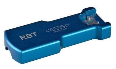

Riser Break-out Tool (RBT) - Инструмент для вскрытия вертикальных кабелей в домовой разводке сетей FTTH.
Предназначен для аккуратного вскрытия оболочки и выделения отдельных оптических волокон при подготовке к монтажу ВОЛС. Имеет алюминиевый корпус, лезвие из углеродистой стали, отличается прочностью, компактностью и малым весом. Лезвие инструмента настроено в заводских условиях и изолированно от случайного контакта с оператором, что делает безопасным его использование.
  • Позволяет вырезать продольные окна шириной 8.5 мм, 10.5 мм и 14 мм в вертикальных кабелях без дополнительных настройки инструмента и приспособлений.
  • Аккуратно вырезанное «окно доступа» создается острым, как бритва, лезвием из высокоуглеродистой стали.
  • Лезвие расположено на безопасном расстоянии от рук пользователя.
  • Конструкция с неподвижным лезвием делает инструмент простым в использовании и позволяет быстро и просто выполнять замену лезвия.
RBT позволяет легко и быстро зачистить нужный кабель, проложенный в стояке, отобрав его из множества близко расположенных кабелей, что особенно важно при работе в ограниченном пространстве. Инструмент позволяет работать даже с закрепленными стяжками кабелями без необходимости отделять их от монтажной поверхности;
Размеры(дина х ширина х высота), мм: 100 x 38 x 17.
Вес: 105 г.
Видеоинструкция: https://www.youtube.com/embed/xjsaKETWrtE?rel=0

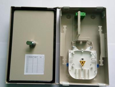

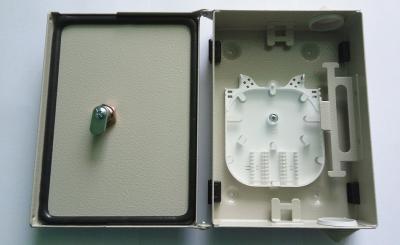

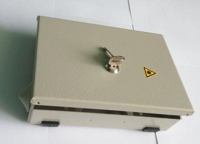

Иногда бывает, что нужно строить стояки. Вот вариант бокса как раз для варианта со стояками.
Бокс оптический настенный 16-1-Т50.
Бокс предназначен для установки на этажных площадках и подключения кабеля абонентской разводки с применением сварных соединений. Бокс оборудован замком для предотвращения несанкционированного доступа и защищен от влияния окружающей среды (влага, пыль) благодаря уплотнителю из вспененной резины на дверце корпуса. Конструкция бокса предусматривает возможность ввода в коробку трубы диаметром до 50мм включительно и кабель-канала 11х22 мм для прокладки кабеля и крепление кабеля оконечного и транзитного распределительного кабеля при помощи кабельных стяжек и укладку запасов распределительного и абонентского кабеля и позволяет производить установку бокса непосредственно на стены помещений (или на металлоконструкции).
Общее количество отверстий для ввода кабеля в количестве 6 шт. позволяет ввести в кросс до 4-х оконечных кабелей диаметром до 20 мм или 2-х транзитных оптических кабелей диаметром до 15 мм размещенных в трубе и вывод до 16-ти абонентских патчкордовых кабелей диаметром до 3мм размещаемых в пластиковом кабель-канале. Сплайс-кассета позволяет разместить гильзы КДЗС (до 16 сварных соединений ОВ) или до 10 механических соединителей. Конструкция кассет и кросса обеспечивает индивидуальное размещение и укладку ОВ с радиусом изгиба не менее 30 мм.
Количество и диаметр кабельных вводов, шт/мм 2 ввода 52 мм, 4 ввода 11х22мм
Габаритные размеры (ширина х высота х глубина), мм - 160х220х68
Вес, кг - 2,0
