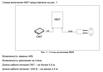

  В 12.05.2017 в 08:27, _WesT_ сказав:
Александр. Случайно абонентам не предлагаете/продаете ИБП для ОНУ/роутера?
Ну дабы ваще агонь. Света в доме нет, а в квартире все работает.
Если предлагаете, поделиться модельками/ценообразованием/способом продаж.
Чтобы в квартире ВСЁ работало, то наверно нужно что-то типа такого.
Відредаговано Ромка

  В 12.05.2017 в 08:34, Ромка сказав:
Не обязательно.
Достаточно забесперебоить ОНУ и роутер. И мобилы/планшеты/ноуты будет летать. А этого будет достаточно для повышения ценности услуги.
Вот варианты:
http://proline.biz.ua/powerbank-ups-tcs-4000
http://proline.biz.ua/ef6012c-dc-ups-60w
Кому, что больше нравится.
http://www.mean-well.ru/store/ADD-55A/  + аккум желаемой емкости.
От выхода 5в можно и тел/планшет подзарядить.
Оно, конечно не эстетично, и требует определенной пряморукости пользователя...
