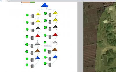

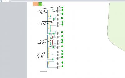

Накидал на телефоне как можно поступить. И так:
1. Делим условно на 4 части (1 порт 1 сегмент сети)
2. Ставим в центр сегмента корневой делитель 1×8
3. Разводим звездой (в некоторых местах можно последовательно) от этой точки на абонентские пон боксы (в которых абонентские делители 1х8)
4. На каждом участке оставляем запасные волокна на бдущее. Когда ОЛТ забьете, поставите новый и будете использовать теже магистрали

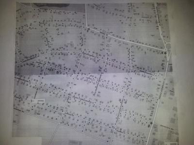

Господи мужики, да "схему" "рисовать" без выезда на место - самое последнее дело Проверенно горьким опытом .. Блин. Никто что ли не смотрит дальше своего носа? Советчиков тут развелось (ни к кому
делите весь район на блоки по 8 домов. каждые 8 блоков сводите по минимальной суммарной длине от этих точек рисуете кабель до места где будет стоять железка. и все. делов всего покумекать над приведен
Кидайте карту сюда, и тут каждый начнет давать свои варианты)) выберите наиболее подходящий, а нам будет чем заняться: поучится у других, покритиковать и т.д.)))

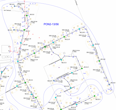

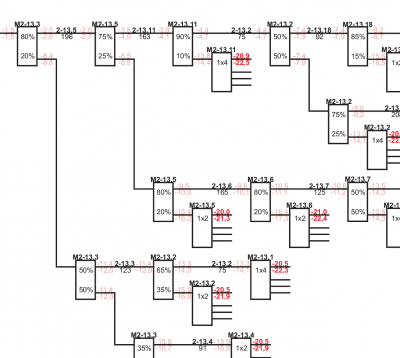

Вот наша схемка (нарисовано в Visio).
Обозначены столбы - бетонные, деревянные, 6кВ (эти все РЭСовские), освещения (горсветовские). Нарисовано, как идут провода - 380 и 6кВ (красные дуги - конец линии). Написаны номера столбов.
Выделены зоны, обслуживаемые каждым ящиком (посчитаны дома, количество - в прямоугольничке).
Жёлтые квадраты - муфты, круги - ящики. Цветом выделены разные ветки PON.
Треугольники - волоконность кабеля.
В правом верхнем углу даже дерево затесалось (тоже обозначаем, если это особо сложное растение, которое создаст проблемы при протяжке).
Разварка ящиков/муфт отдаётся сварщику в виде распечатки экселевской таблички, что с чем варить и какие должны получиться уровни, чтобы сразу контролировать.
