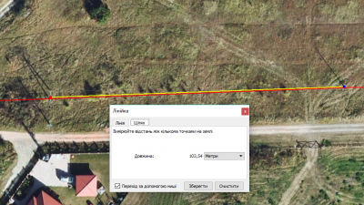

Доброго времени суток.
Опоры ЛЭП, расстояния между опорами 100-110 м.
Есть ли в природе диэлектрик рассчитанный на такие пролеты?
Стоит учесть вес налипшего мокрого снега и тд.
Благодарю за подсказки.
