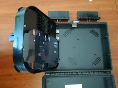

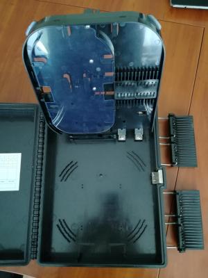

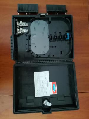

Кто может изготовить Пон бокс типа Crosver 05-12 и 05-24?
И где же фото? Готовы купить пару сотен штук, я так понимаю они из материала как муфты FOSC-M или FOSC-S?? а абонентские патчкорды есть куда включать или это только под сварку?

Posted Images
погодите, а какая разработка формы для литья? ну ведь есть уже она, достаточно использовать другой материал. или я в чем-то ошибаюсь?
То что я видел из черных это экстралинки, таже херня что и белые, толь посыпятся быстрее  - черные больше солнца притягивают. Эти что на фото видать те-же яйца....
