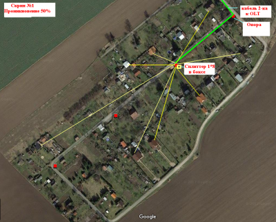

sanyadnepr 305 Опубліковано: 2017-08-10 07:50:10 Share Опубліковано: 2017-08-10 07:50:10 (відредаговано) То есть предлгается бросить абонентские дропы так как показано на схеме скрин №1. На схеме нехватает трех опор(столбов), по одному, между твоими красными точками. Между опорами 40-50 метров, а не как у тебя получилось 80-100 метров. И тогда все становится на свои места. Логично и понятно, как будут проложены абондропы. Можно через столб-два установить два сплиттера 1/4 например, это упростит подключение и длину абондропа. Відредаговано 2017-08-10 07:55:01 sanyadnepr Ссылка на сообщение Поделиться на других сайтах

sanyadnepr 305 Опубліковано: 2017-08-10 08:01:53 Share Опубліковано: 2017-08-10 08:01:53 (відредаговано) Давайте не будем спорить и примем что между столбами -30 метров. На счет других схем и доп.сплитеров-все рассмотрим, не спешите.В таком случае ты балабол, лгун и манипулятор. Откуда у тебя при протяженности 4 столба, 90 метров между крайними точками, вышло 150 метров абондроп ? Бросайте в дома дропы 150 метров за 300 гривен, онушка 390 грнивен.Жги еще ! Відредаговано 2017-08-10 08:04:12 sanyadnepr Ссылка на сообщение Поделиться на других сайтах
Alver 339 Опубліковано: 2017-08-10 08:02:42 Share Опубліковано: 2017-08-10 08:02:42 (відредаговано) Итак мы остановились на том, что гладко было на бумаге, но забыли про овраги. В чем же проблема пробросить дропы как на скрине№1. 1) Придется проходить кабелем над головами соседей по домам, это им точно не понравится. 2) придется пересекать кабелем дорогу на неизвестной высоте, например, при подключении удаленного клиента на противоположной стороне улицы. Это не понравится дорожникам. Я вижу, что говносети есть не только в радио, но и в оптике. И схема на скрине №1 этому пример. Відредаговано 2017-08-10 08:05:06 Alver Ссылка на сообщение Поделиться на других сайтах
Alver 339 Опубліковано: 2017-08-10 08:07:15 Share Опубліковано: 2017-08-10 08:07:15 (відредаговано) То есть предлгается бросить абонентские дропы так как показано на схеме скрин №1. На схеме нехватает трех опор(столбов), по одному, между твоими красными точками. Между опорами 40-50 метров, а не как у тебя получилось 80-100 метров. И тогда все становится на свои места. Логично и понятно, как будут проложены абондропы. Можно через столб-два установить два сплиттера 1/4 например, это упростит подключение и длину абондропа. Поэтому, в данных условиях с одним сплиттером и столбами по обе стороны улицы нам придется тянуть дропы так как показано на скрине 2. В чем недостаток такой схемы? 1) Дропы получаются очень длинными с переходами по опорам на противоположную сторону улицы , что очень удорожает подключение клиента. Я насчитал $17 тыс 500 клиентах. На 100- будет $34K. Получается что мы сэкономили на сплиттерах в опорной сети, но это обернулось удорожанием "последнего метра" сети подключения клиента. 2) Тянуть дропы придется по опорам, что нужно включить в проект опорной сети и это все равно что заново строить опорную сеть,теперь уже не для подключения боксов/сплиттеров к OLT, а клиентов к сплиттерам. 3) Вместо того чтобы опыть тянуть по опорам дропы с одним волокном, не проще и не дешевле ли поставить еще кк миниум один сплиттер 1*8 на противоположной стороне улицы и соединить его с первым сплитером кабелем с 2мя волокнами, как показано на скрине №3 Відредаговано 2017-08-10 08:19:07 Alver Ссылка на сообщение Поделиться на других сайтах
sanyadnepr 305 Опубліковано: 2017-08-10 08:08:03 Share Опубліковано: 2017-08-10 08:08:03 Итак мы остановились на том, что гладко было на бумаге, но забыли про овраги. В чем же проблема пробросить дропы как на скрине№1. 1) Придется проходить кабелем над головами соседей по домам, это им точно не понравится. 2) придется пересекать кабелем дорогу на неизвестной высоте, например, при подключении удаленного клиента на противоположной стороне улицы. Это не понравится дорожникам. Я виду что говносети подешевке есть не только в радио, но и в оптике. И схема на скрине №1 этому пример. Лжец ! Опять манипулируешь. Если 30 метров между столбами, то жители поселка карлики, живут в карликовых домах, перемещаются в карликовых автомобилях, висящие кабеля(абондропы) им кажутся канатами, которые держут столбы. Но тебя же не интересует реальность и истина. Ссылка на сообщение Поделиться на других сайтах

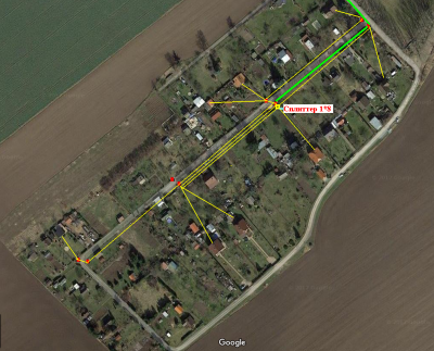

sanyadnepr 305 Опубліковано: 2017-08-10 08:10:23 Share Опубліковано: 2017-08-10 08:10:23 (відредаговано) Поэтому, в данных условиях с одним сплиттером и столбами по обе стороны улицы нам придется тянуть дропы так как показано на скрине 2.Это уже похоже на правду. Не обязательно по двум сторонам, можно и по одной, длинна абондропа не превышает 75-80 метров к самым дальним, в таком случае. Відредаговано 2017-08-10 08:12:57 sanyadnepr Ссылка на сообщение Поделиться на других сайтах

Alver 339 Опубліковано: 2017-08-10 08:22:44 Share Опубліковано: 2017-08-10 08:22:44 Итак мы остановились на том, что гладко было на бумаге, но забыли про овраги. В чем же проблема пробросить дропы как на скрине№1. 1) Придется проходить кабелем над головами соседей по домам, это им точно не понравится. 2) придется пересекать кабелем дорогу на неизвестной высоте, например, при подключении удаленного клиента на противоположной стороне улицы. Это не понравится дорожникам. Я виду что говносети подешевке есть не только в радио, но и в оптике. И схема на скрине №1 этому пример. Лжец ! Опять манипулируешь.Если 30 метров между столбами, то жители поселка карлики, живут в карликовых домах, перемещаются в карликовых автомобилях, висящие кабеля(абондропы) им кажутся канатами, которые держут столбы. Но тебя же не интересует реальность и истина. Мы приняли допущение, что между столбами 30 метров. Если потом окажется что на самом деле 40 метров, то мы по уже готовой схеме подключения и модели сделаем перерасчет ЗЫ. Да, чувствуется не учился ты в Вузе, не понимаешь методологии построения математической модели системы. Ссылка на сообщение Поделиться на других сайтах

sanyadnepr 305 Опубліковано: 2017-08-10 08:28:57 Share Опубліковано: 2017-08-10 08:28:57 (відредаговано) Итак мы остановились на том, что гладко было на бумаге, но забыли про овраги. В чем же проблема пробросить дропы как на скрине№1. 1) Придется проходить кабелем над головами соседей по домам, это им точно не понравится. 2) придется пересекать кабелем дорогу на неизвестной высоте, например, при подключении удаленного клиента на противоположной стороне улицы. Это не понравится дорожникам. Я виду что говносети подешевке есть не только в радио, но и в оптике. И схема на скрине №1 этому пример. Лжец ! Опять манипулируешь. Если 30 метров между столбами, то жители поселка карлики, живут в карликовых домах, перемещаются в карликовых автомобилях, висящие кабеля(абондропы) им кажутся канатами, которые держут столбы. Но тебя же не интересует реальность и истина. Мы приняли допущение, что между столбами 30 метров. Если потом окажется что на самом деле 40 метров, то мы по уже готовой схеме подключения и модели сделаем перерасчет ЗЫ. Да, чувствуется не учился ты в Вузе, не понимаешь методологии построения математической модели системы. Да чувствуется, врать, обманывать, манипулировать у тебя в крови ! Зачем допускать по 30-40 если в реальности 80-100 ? С какой целью манипулировать масштабом ? Если 30-40 между опорами, то домовладений будет в два раза меньше и твои расчеты некорректны ! Лгунишка. Или опять возвращаемся к карликам которые живут в карликовых домах на карликовых участках. Відредаговано 2017-08-10 08:33:24 sanyadnepr Ссылка на сообщение Поделиться на других сайтах

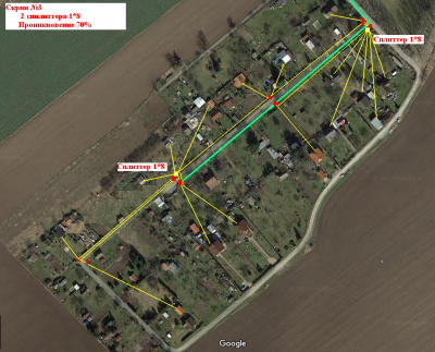

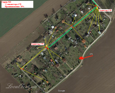

Alver 339 Опубліковано: 2017-08-10 08:31:52 Share Опубліковано: 2017-08-10 08:31:52 (відредаговано) Итак, на схеме -скрине №3 как выяснилось далеко недешевая ( когда начали разбираться с дропами) говносеть Оч. ручек превращается в приличную сеть ПОН. И на такой схеме проникновение повышается до 70%. Но в ней еще есть что можно улучшить и даже на этом возможно и сэкономить , поставив еще один сплиттер на 4 и один на 2 и соединив их кабелем двойкой как показано на скрине 4. Відредаговано 2017-08-10 08:35:34 Alver Ссылка на сообщение Поделиться на других сайтах
Dimkers 1 621 Опубліковано: 2017-08-10 08:31:59 Share Опубліковано: 2017-08-10 08:31:59 Это Кунчи Это куча. При чем ваша. В данном случае у вас бида со зрением. Накой тянуть через соседей, если ниже можно бахнуть еще один бокс? И включить абонов с него??? Или там кабеля 220 тоже через соседей идут??? Ну вот так например сделать не? Ссылка на сообщение Поделиться на других сайтах
Alver 339 Опубліковано: 2017-08-10 08:34:16 Share Опубліковано: 2017-08-10 08:34:16 (відредаговано) Это куча. При чем ваша. В данном случае у вас бида со зрением. Накой тянуть через соседей, если ниже можно бахнуть еще один бокс? И включить абонов с него??? Или там кабеля 220 тоже через соседей идут??? Ну вот так например сделать не? Ты дурной что ли, я как раз и собираюсь ставить еще боксы, чтобы оптимизировать схему и стоимость подключения Відредаговано 2017-08-10 08:35:06 Alver Ссылка на сообщение Поделиться на других сайтах

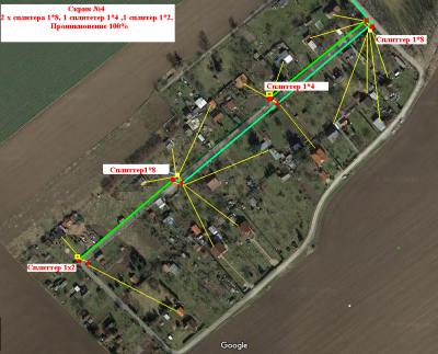

Alver 339 Опубліковано: 2017-08-10 08:36:02 Share Опубліковано: 2017-08-10 08:36:02 (відредаговано) Итак, схема №4. Повторяю еще раз. Она на мой взглад - правильная . Если я ошибся, поправьте. Сколько эта сеть стоит? Считаем по грубому и получаем 2900 грн за опорную сеть ( без абон. дропов и ону). Это против 900 грн за говносеть на схеме-скрине №1, то есть более чем в 3 раза дороже. Тем самыс 7тыс usd за недоделанную говносеть превращаются в 23 тыс usd за, как я считаю, правильную сеть с возможность проникновения 100%. По факту может быть и 50%, но дело все в том, что эта сеть готова к повышению проникновения, ее не надо для это переделывать. Абон дропы будут стоить ( могу согласиться что кабель будет не 3, а 1.6 грн/м) 150*1,6 = 240 грн + работа = $20, плюс $48 онушка ZTE = $70 - 1800 грн ( хорошая цифра) за подключение клиента, которое можно и нужно с него брать при подключении. Или брать меньше, но за свой счет. Відредаговано 2017-08-10 08:53:17 Alver Ссылка на сообщение Поделиться на других сайтах
Dimkers 1 621 Опубліковано: 2017-08-10 08:39:39 Share Опубліковано: 2017-08-10 08:39:39 Нет, не такая схема. Оставляем как было. Внизу добаляем еще бокс. На НИЖНЕЙ ДОРОГЕ. Ссылка на сообщение Поделиться на других сайтах
