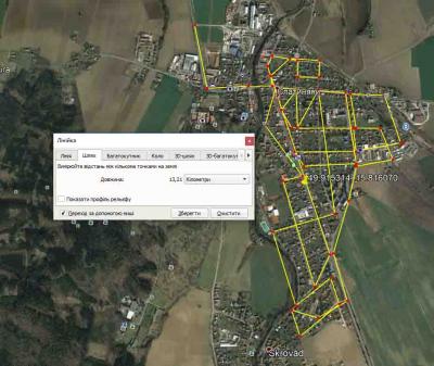

lemosh 60 Опубліковано: 2017-08-27 13:21:05 Share Опубліковано: 2017-08-27 13:21:05 Приблизительно прикинул суммарную длину всех улиц... По некоторым прошел дважды, некоторые увидел что пропустил, но погрешность небольшая.... Откуда в это городе/поселке може взяться 27 км совместного подвеса? И 27 км магистральных линий? Даже если на каждый столб по боксу ставить, ну никак не получается выйти на цифру 27 км... Ссылка на сообщение Поделиться на других сайтах

Alver 336 Опубліковано: 2017-08-27 17:12:53 Share Опубліковано: 2017-08-27 17:12:53 (відредаговано) sla.jpg Приблизительно прикинул суммарную длину всех улиц... По некоторым прошел дважды, некоторые увидел что пропустил, но погрешность небольшая.... Откуда в это городе/поселке може взяться 27 км совместного подвеса? И 27 км магистральных линий? Даже если на каждый столб по боксу ставить, ну никак не получается выйти на цифру 27 км... В расчетах автора, пожелавшего не упоминать всуе его имя, есть 13 км кабеля опорной сети с доведением кабеля до одного бокса-спплитера на один квартал с задействованием 1-2 столбов из 16 в квартале. Беря во внимание что по каждой улице идут опоры по каждой стороне улицы ( как показано на фото) и опорную сеть нужно подводить к каждому сплитеру типа 1*2 , размещенному на столбе, ближайшему к каждому дому , то умножение на 2 длины кабеля, это будет еще маловато. Відредаговано 2017-08-27 17:13:18 Alver Ссылка на сообщение Поделиться на других сайтах

lemosh 60 Опубліковано: 2017-08-27 17:34:58 Share Опубліковано: 2017-08-27 17:34:58 sla.jpg Приблизительно прикинул суммарную длину всех улиц... По некоторым прошел дважды, некоторые увидел что пропустил, но погрешность небольшая.... Откуда в это городе/поселке може взяться 27 км совместного подвеса? И 27 км магистральных линий? Даже если на каждый столб по боксу ставить, ну никак не получается выйти на цифру 27 км... В расчетах автора, пожелавшего не упоминать всуе его имя, есть 13 км кабеля опорной сети с доведением кабеля до одного бокса-спплитера на один квартал с задействованием 1-2 столбов из 16 в квартале. Беря во внимание что по каждой улице идут опоры по каждой стороне улицы ( как показано на фото) и опорную сеть нужно подводить к каждому сплитеру типа 1*2 , размещенному на столбе, ближайшему к каждому дому , то умножение на 2 длины кабеля, это будет еще маловато. хочу вас огорчить, не там опор по обоим сторонам улиц: Ссылка на сообщение Поделиться на других сайтах
