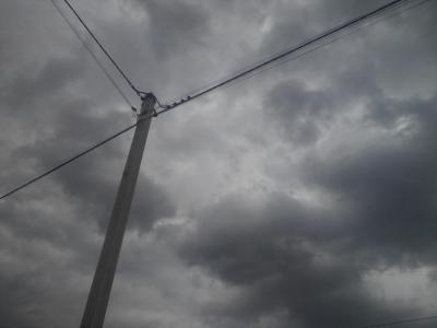

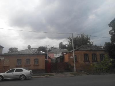

Dimkers 1 621 Опубликовано: 2017-09-13 17:59:08 Share Опубликовано: 2017-09-13 17:59:08 В тему о гитарах. 6 дропов. 500м от центра города(облцентр). Проблем с облами - нет. Никаких притензий по гитарам. ЗЫ, дропы без проекта. Висят уже года 2. Никому не платилось ничего. Поверьте, Ваша реальность отличается от моей. У Вас - выдумки и придумки. У меня - висят и жрать не просят. АРПУ по этому нас. пункту - 125 грн. Ссылка на сообщение Поделиться на других сайтах
