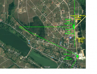

Alver 337 Posted 2017-09-05 06:25:07 Share Posted 2017-09-05 06:25:07 (edited) Итак, хватит теоретизировать. Займемся практическим делом. Постановка задачи ( как у ТС)- некий деятель ПОНовод хочет зайти на ПОН в поселок , возьмем для примера, Музичи ( Киевская область), 25 км от Киева( от окружной ) по дороге. По прямой наверное 20км. В поселке работает сеть ШБД( радио) на оборудовании Ubiquiti ( Рис1) - три сектора по 20 МГц БС на Rocket M5- обслуживают 80 клиентов ( домов в частном секторе) по 27 клиентов на сектор. Третий сектор С соединяетcя с секторами А и B радиоканалом на PB M5-400, 20Мгц -60 Mbps. . На Киев идет радиоканал на UBNT PowerBeam M5 -400 - 100 Mbps в 40 МГц . Тарифы до 5 Mbps Downlink, 1 Mbps Uplink . Провайдер имеет лицензию на частоты и все узаконено. Задача - зайти в село на ПОН и переподключить эти самые 80 клиентов . Сколько это будет стоить ( оборудование, материалы и работы) и насколько удачливой будет эта бизнес- затея? Господа ПОНоводы, расчитайте проект переподключения c радио на ПОН 80 домов этого поселка ( начиная с самых дальних от точки входа домов). Центральная площадка -точка входа аплинка , где на схеме расположены БС секторов А и B. Считайте правильно, дропы в сеть включаем. Альтернатива - расчет апгрейда UBNT сети на Камбиум ePMP. Расчеты представлю я. И тогда посмотрим PON vs Cambium не вообще ,а в данном конкретном бизнес кейсе. Edited 2017-09-05 06:52:16 by Alver Link to post Share on other sites
