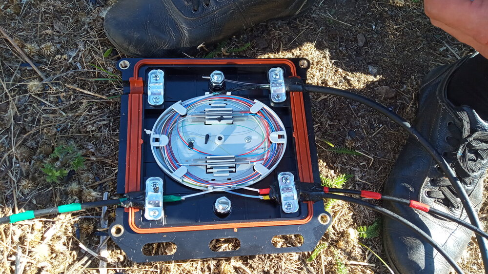

не скажу что гуд, провозился с первым патчем два часа. в итоге понял что сварочник 730 немножко не то, либо что-то в нем надо менять, ну и скалыватель не помешало бы другой взять либо свой двп-701 на то отдать. в итоге:
нашел темку, а где можно взять такую гильзу чтобы туда и модуль от 5мм кабеля влез, и каким способом можно сделать чтобы модуль в сварочник помещался? или он там просто впритык к каретке?
https://local.com.ua/forum/topic/99481-dvp-740-kit/?do=findComment&comment=1111027
а еще кажется что лучше не патчкорды использовать а пигтейлы
7 минут назад, WideAreaNetwork сказал:
В боксе - пигтейлы, в доме - патчкорды.

А кабель входящий в бокс чем закрепили? Если конкурент дернет например, случаи могут быть разные
8 минут назад, WideAreaNetwork сказал:
Ну там ещё заглушка резиновая будет, и все кабеля друг к дружке изолентой снаружы
Я бы муфту поставил, пофиг что дороже но изобретать велосипед не приходится. В темах ранее было обсуждение муфт и критика, но каждый строит как ему удобней
10 минут назад, WideAreaNetwork сказал:
Какую?
Самые удобные Crosver FOSC-G010, если дешевле брать то Муфта оптическая Crosver FOSC-S206. Если рассматривать будете муфты а не боксы то смотрите внимательно на крепление, например в s208 муфте крепить кабеля нечем, кроме как стеклопруток зажимать в недокреплении.

Где я писал о дешевезне? Обе муфты стоят дороже бокса. Фото разварки в муфте я вылаживал в другой теме, и выглядит куда лучше, чем извращение с кругляком в пон боксе с изолентой.

Неее... Вот печаль. Муфты типа магистральные.
Штатный сварщик отказался это варить. Ну а я специально запорол доступ к нижней касете в первой муфте
11 часов назад, nedoinet сказал:
Что за муфта на первых двух фото? Подделка ДЕПСовской FOSC-X ?
Я про пластиковые зажимы кабелей, никогда таких не видел. Всегда металлические.
