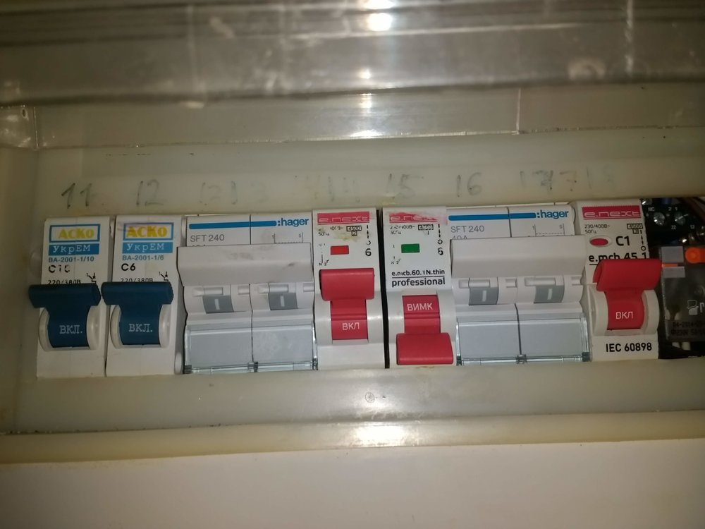

yama Опубликовано: 8 августа, 2018 Опубликовано: 8 августа, 2018 (изменено) В 31.07.2018 в 13:36, johny сказал: У меня в щитке их аж 2 шт. Правда для других целей.. Думаю, что молния прошьет его. Даже в выключенном состоянии. Enext менять срочно ! вылетит в самый неподходящий момент, потом будете бегать как ошпареный по всему городу срочно покупать , ко мне такие забегают часто со згоревышими Enext. Это же касается Аско Укррем , там от Украины только надпись. То что оно еще работает это повезло значит не разу не сработало. Изменено 8 августа, 2018 пользователем yama
Dimension Опубликовано: 8 августа, 2018 Опубликовано: 8 августа, 2018 18 минут назад, yama сказал: Enext менять срочно ! вылетит в самый неподходящий момент, потом будете бегать как ошпареный по всему городу срочно покупать , ко мне такие забегают часто со згоревышими Enext. Это же касается Аско Укррем , там от Украины только надпись. То что оно еще работает это повезло значит не разу не сработало. Какие посоветуете ?

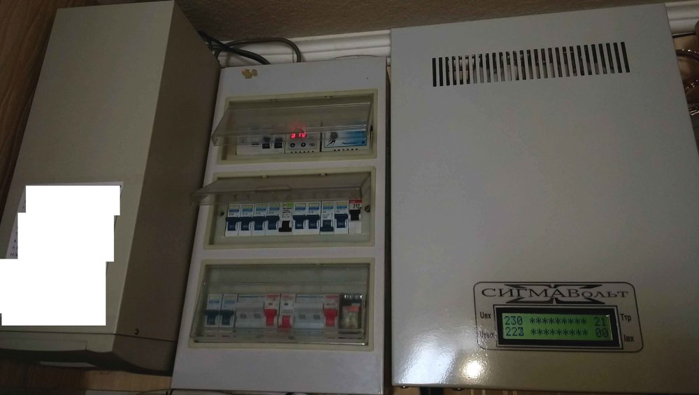

johny Опубликовано: 8 августа, 2018 Опубликовано: 8 августа, 2018 (изменено) Enext - они двух полюсные. Установлены для 2 шт. ИБП. Поскольку в щите предусмотрена возможность запитать ИБП от генератора (переключение сеть\ генератор через один из SFT-240), требуется автоматы 2-х полюсные. Я не нашел альтернативу, в таком исполнении (размер "одинарного" автомата). Токовые нагрузки там очень небольшие, срабатывали 2 раза в нужный момент от КЗ. Аско - установлены на не ответственные "присоединения". Знаю, что они "не ахти". Но работают. Есть несколько запасных автоматов адекватного качества и производителя, будут меняться по факту издоха аско. Изменено 8 августа, 2018 пользователем johny дополнено
Туйон Опубликовано: 8 августа, 2018 Опубликовано: 8 августа, 2018 5 минут назад, johny сказал: Есть несколько запасных автоматов адекватного качества и производителя, будут меняться по факту издоха аско. Это если Аско издохнут, а не просто "не сработают" в нужный момент. Тогда может придется менять не автоматы... У меня когда то в гараже Аско на 16 ампер при длительной нагрузке около 20 ампер, при которой должна была сработать тепловая защита, просто начал плавиться.
johny Опубликовано: 8 августа, 2018 Опубликовано: 8 августа, 2018 (изменено) 42 минуты назад, Туйон сказал: Это если Аско издохнут, а не просто "не сработают" в нужный момент. Тогда может придется менять не автоматы... Вы считаете, что я надеюсь только на аско ? К слову, они у меня в большей степени служат как выключатель нагрузки... Вся электроника включена через ИБП. Защита по току в каждом ибп. Стабилизатор вообще "чует" все и вся, в том числе "грозы". Помимо автоматов по токовой защите само собой на входе качественный входной автомат, качественное УЗО. Таймер по повторному включению на кондиционер (от убивания от скачков напряжения), грозозащита (не в этом щите), gsm сигнализация. Изменено 8 августа, 2018 пользователем johny дополнено
