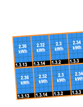

semik1993 14 Опубліковано: 2019-09-24 21:03:11 Share Опубліковано: 2019-09-24 21:03:11 (відредаговано) Может кому то пригодится : реальная выработка 1-й панели 370Вт. в сентябре 2019 Харьковская область. 650Вт. (дождь целый день) 2,36кВт. (солнце). Панель Leapton 370 W. работает в СЭС 30кВт. Відредаговано 2019-09-24 21:13:17 semik1993 Ссылка на сообщение Поделиться на других сайтах
MICROWATT 765 Опубліковано: 2019-09-24 23:48:36 Share Опубліковано: 2019-09-24 23:48:36 Это все вражеская пропаганда. Интересно будет посмотреть за декабрь. За весь месяц декабрь , хорошо если 2.5-3.0 кВтч наберется. Ссылка на сообщение Поделиться на других сайтах

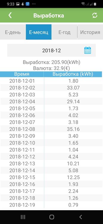

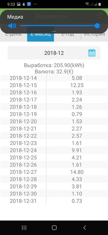

alten2004 19 Опубліковано: 2019-09-26 06:43:14 Share Опубліковано: 2019-09-26 06:43:14 В 24.09.2019 в 23:48, MICROWATT сказав: Это все вражеская пропаганда. Интересно будет посмотреть за декабрь. За весь месяц декабрь , хорошо если 2.5-3.0 кВтч наберется. Expand Выработка кровельной станции за декабрь 2018 42 панели по 270 Вт (11340Вт) направление 210 угол наклона 30 1 Ссылка на сообщение Поделиться на других сайтах
dimalisha 45 Опубліковано: 2019-09-26 08:01:26 Share Опубліковано: 2019-09-26 08:01:26 (відредаговано) Вывод, для гарантированного питания узла 24/7/365 состоящего из NBM5 и RM5 достаточно будет всего 42 панели по 270 Вт Ну и не забываем менять периодически акб, умирающего из-за постоянного недозаряда. Відредаговано 2019-09-26 08:02:01 dimalisha 2 Ссылка на сообщение Поделиться на других сайтах
MICROWATT 765 Опубліковано: 2019-09-26 08:25:23 Share Опубліковано: 2019-09-26 08:25:23 (відредаговано) Понятно, что краски сгущены, но 2-3 панели нужно для зимы. Либо очень большой по энергоемкости аккумулятор. Данные о выработке СЭС в декабре подтверждают мою оценку. В декабре - 10% от установленной мощности, если повезет. Станция в 11 кВт выработала за декабрь чуть больше 100 кВтч. Відредаговано 2019-09-26 08:28:55 MICROWATT Ссылка на сообщение Поделиться на других сайтах
