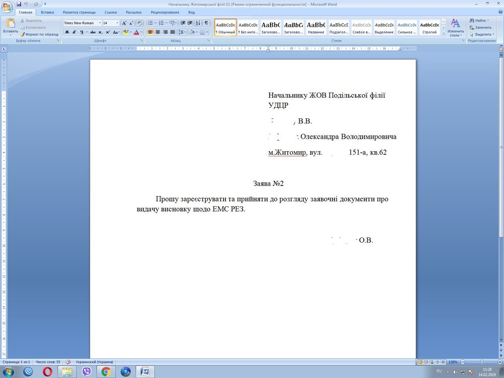

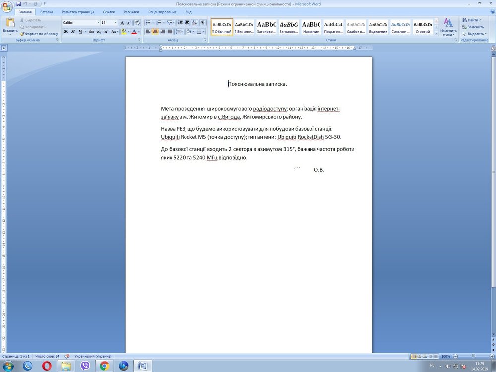

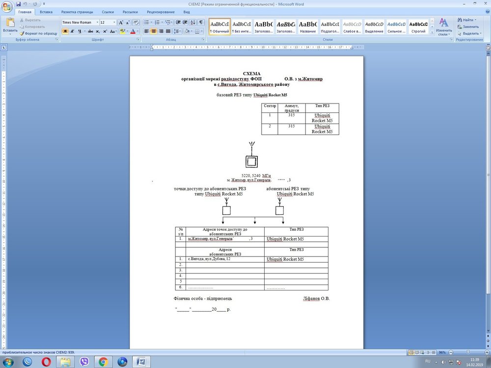

ладно, что бы не быть болаболом можете глянуть на мои заявочные документы,а также высновок ЕМС и дозвыл, который выдан по этим документам
0-02-07-aa9081a3d4694759c47e87bd97f20bccf82947930dab15e5885ef7c729788081_2da17227.jpg
0-02-07-efcda2de6bb65bb26671029aa883a34379e37f33913084855ebc2989a869b805_928819bd.jpg
