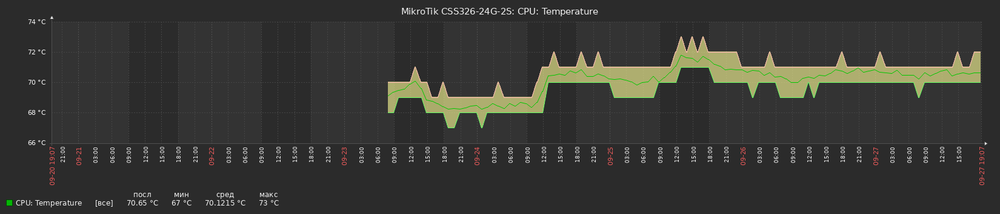

Добрый день, подскажите кто имеет такие коммутатор(ы), какова температура процессора? мой показывает 75 градусов. не многовато ли это?

Posted (edited)
Много.
А вот это температура CCR1072 стоящего там же
В помещении поддерживается температура 20C

Комнатная температура - это, в моём представлении, 25-27 градусов. В этом случае на микроте было бы 48-50. А у вас 75, по вашим словам. Т.е. или в кладовке сушилка (порядка 40-50 градусов) или у этого микротика на редкость неэффективное охлаждение.
Posted
я написал в микротик, отправил им все файлы, скрины. выше то, что они ответили. что это нормально. Нужна просто статистика, у кого еще есть такой свитч с загруженым роутеросью.
Posted
Не 30 градусов, не комод на Малой, не в ящике, грубо говоря "комнатная" температура - процессор таки тоже также накален 71 градус. По ходу для этого микрота это норма. Интересно, что он покажет при заявленных +60 в помещении :)
