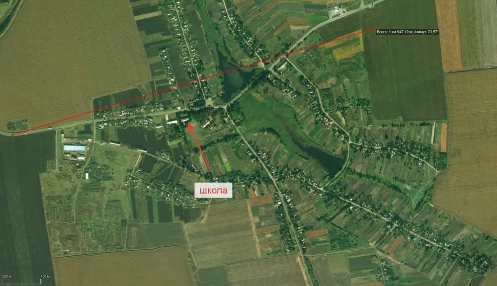

Мне известно, что для тебя 1 км от  сплитера  по столбам - это клиентский дроп
Expand
Товарисч дятел. Открою секрет. ПОН обычно строют, покрывая все село, ага.

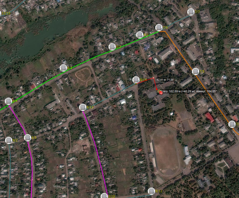

Да. И дроп в школу длинной 1 км - это тока если школа находится в поле :) Я вот догребу до дому, гляну проект и кину сюда, шоб в очередной раз тебе слюни утереть.

  В 03.11.2019 в 17:07, Dimkers сказал:
Expand
Ну так это, где там в селах до школы 1 км?
Вот тебе село протяженностью 2 км. Школа в цетре. Населения там 700 чел.
Как можно в селе, где есть ПОН тянуть 1 км до школы???!!!!

  В 03.11.2019 в 17:48, Dimkers сказал:
Expand
У него какие-то реалии другие, школы видимо на отшибе в селе стоят. Не видал ещё таких сел, чтоб школа сельсовет стояли где-то в далеке от села
  В 03.11.2019 в 17:50, NaviNavi сказал:
Expand
Именно! Но это ведь не важно, когда задача стоит - впарить камбиум! Для этого нужно сравнить парочку вариантов, из которых камбиум будет выглядеть супер классным вариантом :)

Ты надеюсь читаешь все сообщения, а не только с конца.
Повторяю, я рассмотрел варианты
1) в село заходит  магистральная   оптика , а в селе ПОН .
Тогда в лучшем случае в школу нужно бросить  дроп от ближайшего столба  с сплиттера    PON и в школе поставить  ONU. Это 2-3  тыс грн типа за подключение ( с учетом предыдущих  расходов на проброс кабеля по столбам) .
Это как раз твои варианты на картинках.  Никто с этим не спорит.
То есть если в селе есть ПОН, то 100% школа подключена в Интернет по кабелю. Но  часто  это сделано провайдером  бесплатно и  школе  подарен вайфай  тплинк за 500 грн , который как то   худо бедно работает, но на  него никто не жалуется  ( дареному коню в зубы не смотрят). Но если эта школа обьявит тендер и его выиграет другой провайдер, вообще может не  местный, то этот   местный провайдер  пошлет всех в ж, , отключит школу  от своего бесплатного Интернет и заберет свой роутер. А выигравший  тендер провайдер будет думать откуда и как ему подключить по кабелю школу.
 2)   В село есть заход оптики или радиоканал,  .
2.1  Для подключении школы ПОНом или оптикой нужно  подвесить кабель по столбам РЭС ( пройти скажем 1 км по селу ) .
Это значит что в этом  селе нет ПОН, или в тендере победил провайдер, у которого нет своего ПОН в селе.
Почему  до 1 км?
1)  Потому что больше 1 км проложить кабель   для одного пусть корпоративного клиента  дорого и нерентабельно. И никто тянуть кабель в школу если до нее больше 1-2 км не будет . 2)   Нет  обычно в селе  дальностей  от точки входа аплинка  до крайнего здания ( двора)  в селе больше 1 км ( пусть 2 км , принципиально не важно)    3) Радиоканал на дальность >1 км дешевле и не хуже.
П.1 и 2 - это две крайности, и мы рассматриваемся одну крайность как худший вариант.
