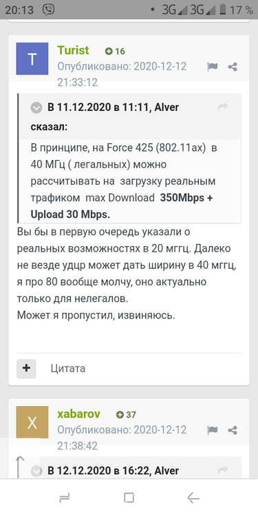

40 мггц в 5 ГГц далеко не везде доступно, как и в моей ситуации. Это если работать легально. Мне моего канала на мимозах с5с уже не хватает. Ищу решение. Кабель тянуть 20 км не собираюсь. На месте канал конкуренты не дадут. Вот и заинтересовал ваш комбайн. Но, поздно, выбрали релейки б/у. Чуть дороже, но с перспективой дальнейшего развития. И там, если я не ошибаюсь, в месяц платить копейки.

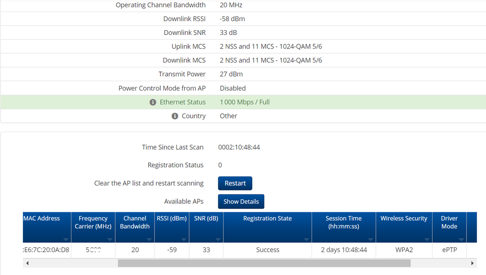

Cколько Force 425 пропустит в 20 МГц - покажем.
Канал 20 МГц.
Задержка
40 bytes from 10.202.18.104: icmp_req=16 ttl=64 time=2.71 ms
40 bytes from 10.202.18.104: icmp_req=17 ttl=64 time=2.74 ms
40 bytes from 10.202.18.104: icmp_req=18 ttl=64 time=2.71 ms
40 bytes from 10.202.18.104: icmp_req=19 ttl=64 time=2.37 ms
40 bytes from 10.202.18.104: icmp_req=20 ttl=64 time=2.31 ms
--- 10.202.18.104 ping statistics --- 20 packets transmitted, 20 received, 0% packet loss,
time 19032ms rtt min/avg/max/mdev = 2.257/2.642/3.608/0.267 ms
Встроенный тест UL/DL =210/210 Mbps  симплекс.
Завтра посмотрим  живой трафик. Но в 20 МГц неожиданностей не будет. Заранее скажу, будет где то DL 190-200 Mbps + UL 20 Mbps.   Такой трафик будет только в первой половине дня. Ближе к вечеру подойдет ближе  к 300-400  Mbps и канал придется перевести в 40 МГц.

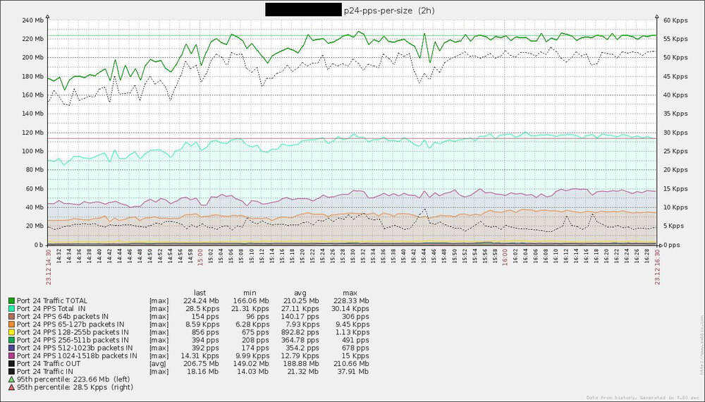

Вот работа канала на Force 425 в 20 MHz на 9км.
Загрузка канала реальным  коммерческим трафиком  в среднем Download 190-200 Mbps + Upload 20 Mbps, в пиках  DL 215 Mbps.
Задержка  под максимальной нагрузкой
Ping Results
PING 10.202.18.99 (10.202.18.99) 32(60) bytes of data.
40 bytes from 10.202.18.99: icmp_req=1 ttl=64 time=4.27 ms
40 bytes from 10.202.18.99: icmp_req=2 ttl=64 time=2.69 ms
40 bytes from 10.202.18.99: icmp_req=3 ttl=64 time=8.55 ms
40 bytes from 10.202.18.99: icmp_req=4 ttl=64 time=3.50 ms
40 bytes from 10.202.18.99: icmp_req=5 ttl=64 time=3.73 ms
40 bytes from 10.202.18.99: icmp_req=6 ttl=64 time=4.82 ms
40 bytes from 10.202.18.99: icmp_req=7 ttl=64 time=6.54 ms
40 bytes from 10.202.18.99: icmp_req=8 ttl=64 time=2.44 ms
40 bytes from 10.202.18.99: icmp_req=9 ttl=64 time=2.65 ms
40 bytes from 10.202.18.99: icmp_req=10 ttl=64 time=7.32 ms
40 bytes from 10.202.18.99: icmp_req=11 ttl=64 time=2.48 ms
40 bytes from 10.202.18.99: icmp_req=12 ttl=64 time=8.79 ms
40 bytes from 10.202.18.99: icmp_req=13 ttl=64 time=8.94 ms
40 bytes from 10.202.18.99: icmp_req=14 ttl=64 time=7.61 ms
40 bytes from 10.202.18.99: icmp_req=15 ttl=64 time=8.19 ms
40 bytes from 10.202.18.99: icmp_req=16 ttl=64 time=3.52 ms
40 bytes from 10.202.18.99: icmp_req=17 ttl=64 time=8.59 ms
40 bytes from 10.202.18.99: icmp_req=18 ttl=64 time=2.77 ms
40 bytes from 10.202.18.99: icmp_req=19 ttl=64 time=3.62 ms
40 bytes from 10.202.18.99: icmp_req=20 ttl=64 time=3.18 ms
--- 10.202.18.99 ping statistics ---
20 packets transmitted, 20 received, 0% packet loss, time 19032ms
rtt min/avg/max/mdev = 2.443/5.214/8.949/2.449 ms
Ошибок в канале нет.
Error Drop Packets 0 packets
 Capacity Drop Packets 0 packets
Retransmission Packets 5 763 packets (0%)
Multicast / Broadcast Traffic 981.1 Kbytes (0%)
Broadcast Packets 3 475 packets (0%)
Multicast Packets 6 505 packets (0%)
Unicast packets 16 945 321 packets (100%)
Link Quality (Uplink)100 %
Link Capacity (Uplink) 100 %
Відредаговано Alver
Вот график с порта свича.
Канал 20 МГц , реальный живой трафик
Download  200-210  +  Upload  20 Mbps=  max 230  Mbps в сумме UL+DL.
Это максимум пропуcкной способности канала 20 МГц на Force- 425.
Відредаговано Alver
