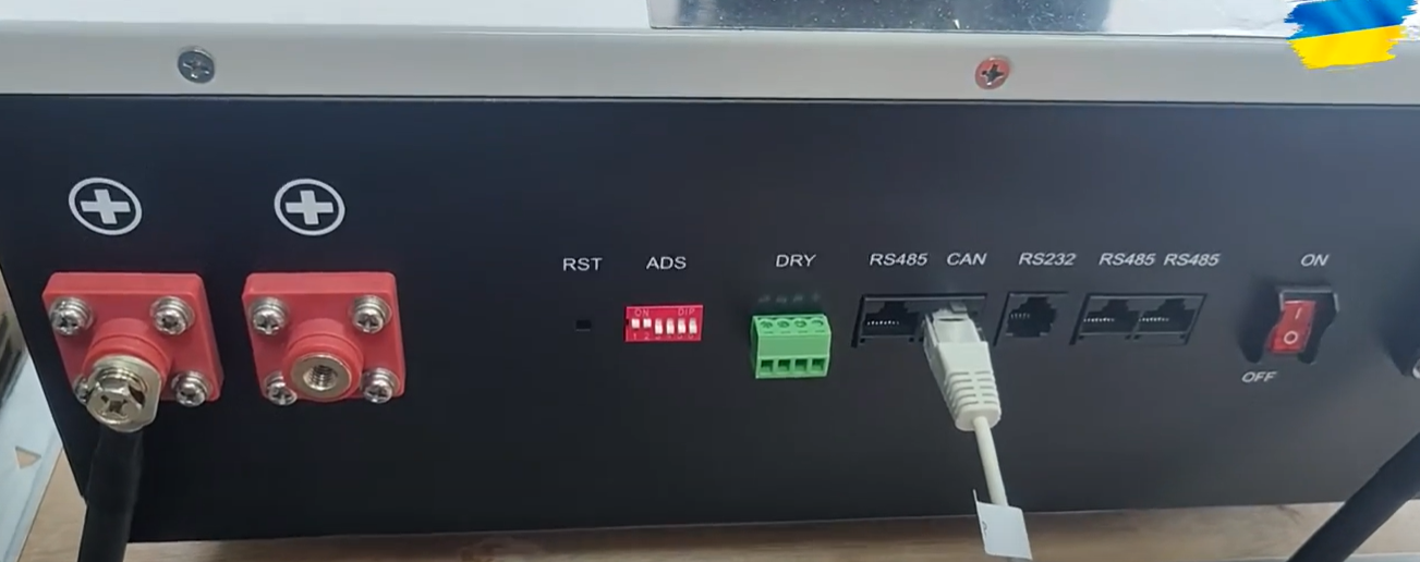

Єдиний мінус,немає підмісу. Замовив вай фай логер, буду налаштовувати. Фото, що в ньому.
Замовив я собі 1 нову батарею 100AH LiFePO4 Must LP16-24100 на промі. Згодом в міру коштів планую другу таку саму купити. (і з'єднати між собою по кан як на фото).
От тільки зараз проблема в мене. Як не угробити мій інвертор SRNE відключенням по перевантаженням батареї? Коли інвертор потягне з батареї більше 100А і вона відключиться. Читав що інвертори горять коли різко зникає напруга з АКБ, а навантаження по 220В ще підключене. (транзистори не встигають завершити роботу по правильному). А в дешевих інверторах немає іонізаторів.
Бо на теперішньому інверторі AGM батарея просто просяде по напрузі, але напруга не зникає як у BMS.
Отже, інвертор може до 150А, батарея може 100А як обмежити інвертор по струму з батареї ? (потрібне тимчасове рішення до поки не докупив що одну батарею). Адже інколи забудеш щось і включиш більше навантаження. Не хочу спалити інвертор....
Ставити автомат на виходу 220В на 1.5кВт-2кВт ?
Поки не знайшов ніякої інформації як такі батареї з'єднувати між собою.
І які пункти меню мені змінити на інверторі SRNE ? (коли переходжу на lifepo4)
