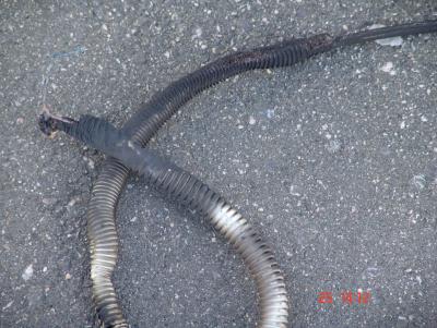

YuSHa Опубликовано: May 25, 2010 at 23:01 Опубликовано: May 25, 2010 at 23:01 кабель питания одного из распределительных ящиков после прямого поподания молнии в приходящие кабеля 380в. Щитовая выгорела полностью, позже добавлю фото щитка. Славянский район Донецкой области. толи ещё будет З.Ы. ПОЕ, питавшее RB433ah и bullet умерло. микротик и буллет выжил
