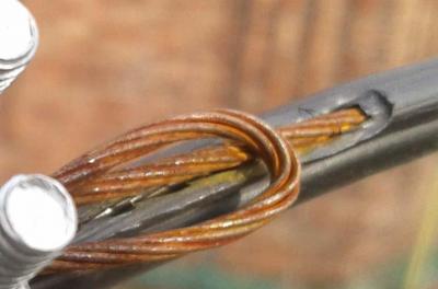

Всем вечер добрый ! Интиресует вопрос проржавения стальки в Одесском FTTH с несущей сталькой кабеле. На открытом месте она сильно проржавела. Нормально ли это ? и если нет , то -  чем это может закончиться ?

Уточнил я у наших оптиков. В ОКАДе используется, как правило, оцинкованная проволока. Но иногда применяется обычная стальная, которая и заявлена в конструкции и завод этого не скрывал. Одескабель, VAGO
Одно замечание: в кабеле ОКАД проволока с оболочкой отделяется от сердечника кабеля легче всего, практически без инструмента. Зачем разрезать оболочку и извлекать трос?
Насчет троса в медных кабелях все точно также - мы нигде не гарантировали, что трос будет из оцинкованных проволок. Скачайте здесь любое описание кабеля с тросом и там найдете: "Силовой элемент: стальной трос".
Вот как выглядит формулировка из технических условий на кабель:
"Оболочка в кабелях марок КППт-ВП, КППЭт-ВП, КПЗПт-ВП, КПЗПЭт-ВП и КППЭОт-ВП должна быть наложена одновременно на сердечник кабеля и трос из стальных проволок. По согласованию с заказчиком допускается изготовление кабеля с тросом из стальных оцинкованных проволок."
То есть мы никого не обманываем.
От себя добавлю, что, как правило, трос все же оцинкованный. Но в любом правиле бывают исключения.
Ребята, настоятельно рекомендую, как связист со стажем - не вырезайте трос из его оболочки. Даже оцинкованная проволока не дает гарантии, что трос не поржавеет.
Изменено пользователем accessory
>Так что теперь ?)) Проволока дальше проржавеет и кабель оборветься ?)
Да ни хрена ей не будет.
з.ы. Админы настройте нормальное цитирование, если обычная строка куда еще ни шло то мультицитирование просто уже достает (простынями целыми выходит мессага)
Витую пару одесскую только потому и брал, что тросик оцинкованный был. А теперь еще и ржавеет...
Кто-то разве говорил про был и теперь?
Всегда трос позиционировался как стальной. По факту делался оцинкованный. За редким исключением (поставщик подвел, срочный заказ и т.д.). Если покупатель (дилер) захочет гарантированно оцинкованный трос, он его получит.
У меня три вопроса ко всем присутствующим (серьезно, без иронии):
1. Зачем вы извлекаете трос из оболочки?
2. У кого-то были случаи обрыва кабеля из-за проржавевшего троса?
3. Как вы рассчитываете максимально допустимую длину пролета и как вы контролируете максимальные нагрузки на кабель при монтаже/эксплуатации?

Потому, что трос настолько плотно идет к оболочке, что его сложно вырезать, не повредив оболочку
Вы имеете ввиду, что трос в оболочке плохо отделяется от оболочки собственно кабеля?
Если так, то вопрос к монтажникам оптики
Зачем извлекать трос из оболочки в кабелях типа ОКАД? Там ведь трос в оболочке ну очень легко отделяется от оболочки волокон.

Сейчас вы делаете кабель согласно заявленных стандартов и характеристик. И никак не хуже тех самых стандартов, в чем Вас упрекнуть права никто не имеет.
Но, как вы сами обмолвились на примере с тросом, раньше по факту трос был оцинкован (хотя заявлен стальной).
Так вот, осмелюсь предположить что раньше и кабель по факту вы делали значительно качественней и с более лучшими характеристиками чем заявленный в паспорте.
Тобишь, реальные характеристики  (на бумаге) были  занижены. Потому и было много положительных отзывов, ребятам было выгодно покупать такой качественный товар.
Сейчас мы наблюдаем следующее. Вы сравниваете качество кабеля относительно заявленных характеристик (и тут кабель аж никак хуже не стал), а покупатели проводят сравнение относительно кабеля который был раньше (и вот на этом фоне он как раз стал хуже и намного).
Понимаете к чему я клоню?
Вы, наверно, не очень внимательно читали мои предыдущие посты.
То есть, трос позиционировался как стальной и сейчас позиционируется; изготавливался оцинкованным и сейчас изготавливается; за редким исключением и раньше и сейчас.
В принципе, и раньше и сейчас кабель довольно сильно превосходит характеристикки, указанные в стандартах. Естественно, выдерживать все постоянно на одном уровне не получится. Но, в любом случае, ниже планки стандартов мы не опускаемся. Бывает и брак иногда. Он идет либо на металлолом либо продается клиенту, с указанием характеристик брака (если это подходит клиенту) ну и по заниженной цене, понятное дело.
Время от времени меняются материалы, которые мы применяем для производства. Иногда меняем поставщиков, по разным причинам. Но каждый новый материал проходит жесткий входной контроль качества, затем изготавливается пробная партия кабеля. И только потом принимается решение о целесообразности применения данного материала.
Конструктивно кабель тоже практически не менялся. Лишь уменьшили толщину оболочки в кабелях для наружки (в полиэтилене) и убрали перемычку. Кабель в оболочке из ПВХ не менялся.
Насчет того, что сейчас стало хуже чем раньше, я действительно не могу понять за счет чего. И мои вопросы и утверждения звучат не для того, чтобы тупо отгавкаться, а чтобы выяснить, что конкретно не устраивает в качестве.
Как я уже говорил, единственное, с чем могу согласиться, что не удобно отделять трос в оболочке от основной оболочки кабеля. Не уверен, что раньше это было гораздо удобнее.
Ранее звучало, что кабель не "заводится" на длинных линках. Но это тоже довольно субъективное утверждение. Чтобы это выяснить, надо создать полностью идентичные условия (абсолютно одинаковое оборудование, длина кабеля, окружающая температура и т.д.) Меди в кабеле меньше не стало, хуже по качеству она не стала. Электрическое сопротивление осталось прежним, затухание в кабеле - тоже. Поэтому я не вижу причин, почему кабель не может работать как и раньше.
Поддержу West, , брал Одессу за её добротность, а теперь, переплачивать за аналогичный товар КЕтайскому или ИндЕйскому, смысла нет. Как там говориться: - это бизнес, ничего личного.

Растягивается оболочка.
Уважаемый accessory
Вы наверно никогда не разделывали кабель вашего производства. Нужно иметь сноровку что бы отделить трос от кабеля не повредить изоляцию. Трос зажимать через изоляцию нельзя от легко выскакивает при не большей нагрузки. И самое главное влага попадает и под изоляцию из перепада температур и трос ржавеет еще быстрее.
Интересует вопрос рекламации, если на 500 м «катушки» в 2-5 местах есть брак в изоляции меняется все бухта или кусочки в месте брака.
