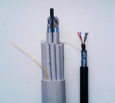

Кстати, могу предложить и такие кабели, если кому интересно, это новинки, пока в прайсе по Украине их нет:
- первый кабель, в данном случае 64 парный FTP кат.5Е. 16 кабелей под общей оболочкой;
- второй кабель, бронированный гофролентой наружный UTP кат.5Е.

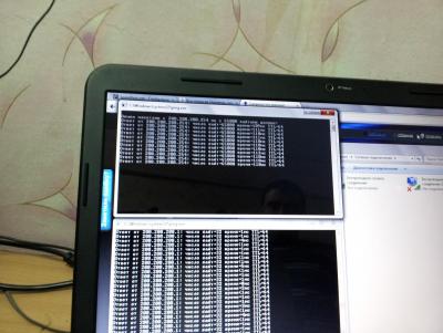

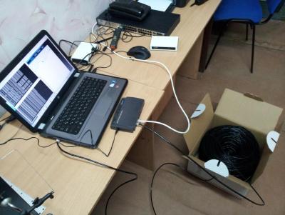

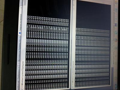

и еще для полного комлекта о некачестве одескабеля и разници между старым и новым у нас завалялось 18 метров отмеряли токой же длины нового кабеля и вот разница старый 616 гр. новый 560 гр. на бухте считайте сами начем производитель зажал тоесть новая коробка важыт 10 кг ровно а на коробке написано 11 кг :):D :D :D так одесса не плохо над нами пошутила и не че неменяли как убеждают так для облегчения сделали стандарт
Ай да молодца)))
Вот и реальный тест-сравнение в реальных условиях, без всяких флюков и полевых тестеров)))
Либо толщину жили уменьшили, либо оболочки, но в любом случае наипали нас. А цена? Цена таже сама, ведь завод все делает для нас, чтобы монтажникам не так тяжело было.
